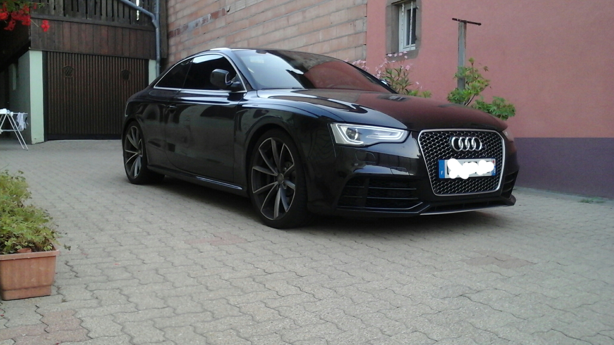

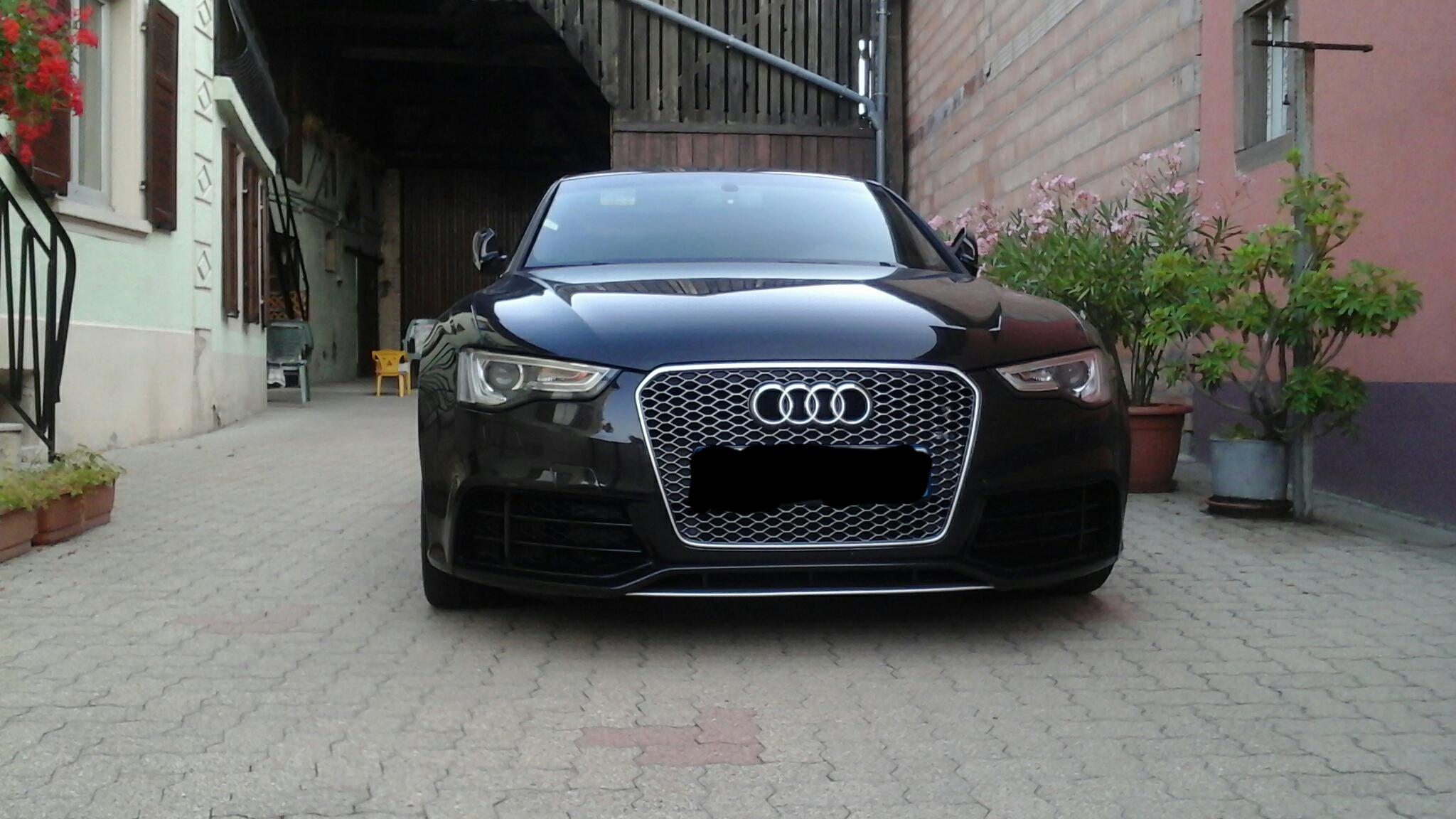

Une petite photo 10 ans après son achat et toujours aussi belle.
