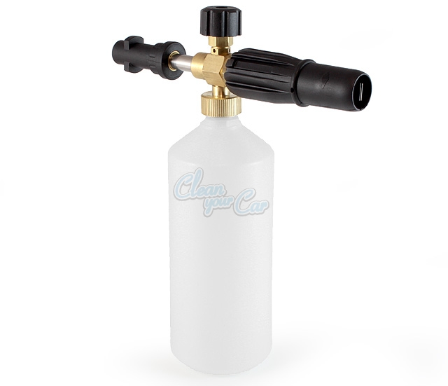

le foam lance karsher est franchement nul.... la mousse crée n'est pas assez dense....
je te conseil un foam lance classique : http://www.cleanyourcar.co.uk/washing-and-drying/foam-pre-wash/cyc-snow-foam-lance/prod_1296.html

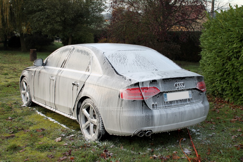

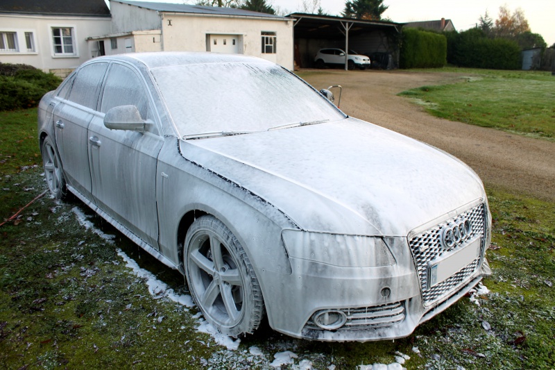

Voila, c'est fait, premier test de la foam lance et des produits ce matin!
J'ai donc pris cette foam lance :
et ce produit :
et voila le resultat :
apres traitement :
:icon_wink:
Merci encore à toi Kev!!

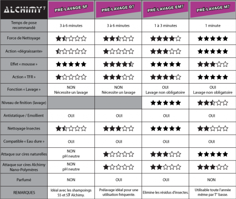

Pour les différents produits de prelavage, prends le temps de lire car tu as différents niveaux (par exemple le m7 est un nettoyant hard qui te retire tous les produits présents sur ta carrosserie tel que ta cire etc... Contrairement au em7 qui lui conserve les produits protecteurs de ta carrosserie). Perso j en suis très content! En plus il y'a un échantillon gratuit et des bonbec a chaque commande lol!!

Merci pour ce tableau!
Le meilleur compromis semble le EM7 non?
Quand il y a beaucoup d'étoile dans la ligne "attaque sur cire naturelle" cela signifie quoi?
merci
Jey
Disons que le m7 te retire toutes les impuretés que tu as sur ta carrosserie mais également les produits de protection que tu lui a appliqué (idéal pour un traitement complet).
Le em7 te permet de la nettoyer tout en concernant les produits protecteurs tels que la cire (usage fréquent).
