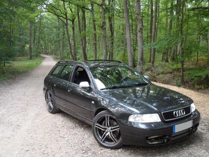

La grille devant l' échangeur c' est pour bientôt hein! :icon6:
Et les jantes sont des jantes AUDI R8 en 19 pour info et en vrai effectivement sa ne fait pas du tout comme en photo du coup je me tâte a les changer...

C'est vrai que les jantes, il y a quelque chose qui passe pas sur photos. Ce n'est pas en phase avec la voiture.

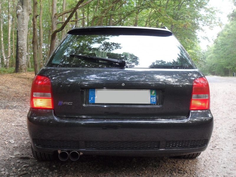

le logo MRC est top ! je veut le meme !!!

Pas discret entre le logo MRC et l'échangeur en façade

Change ces jante elle sont horrible sérieux :vert: et l'autoradio aussi. :p
Après elle sera top

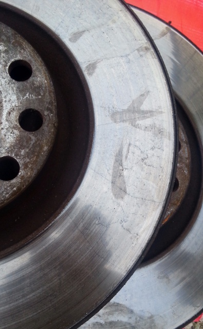

Sur mon ex s4 , au démontage les disque m était quand même fissure a plusieurs endroit
Surment du au multiple gros freinage qu'il ont encaissé

Au début je voyais pas trop l'interêt d'un kit gros freins, et quand j'ai réussi à fissurer mes disques GMBH en 8 km en attaquant j'ai vite compris.

Le logo MRC à l' arrière j' en suis fan est reste discret donc sa reste c' est sûre.

Les jantes en vrai passent bien mieux que sur photo j' avais moi même du mal sur les photos que m' envoyait l' ancien proprio mais quand je l' ai vu en vrai je savais plus trop si j' allais les changer ou pas en fait.

pour le piping, peint le ! ca sera bcp bcp plus discret.
le mien a recu un coup de plastidip et on le voit meme plus :roi:
j'ai egalement bcp de mal avec les jantes ... mais c'est une affaire de gout

Mdia oui ta modif sur le pipping est très discret. :bien:

J' ai dis sa pour les jantes car j' avais posté le lien de l' annonce lorsque je cherchais mon s4 et les jantes avaient fait polémique pendant un moment lol.

Pour le pipping j' y avait bien pensé oui car chez KSF il y en avait une avec peint en noir et c' est vrai que du coup on le voit plus...

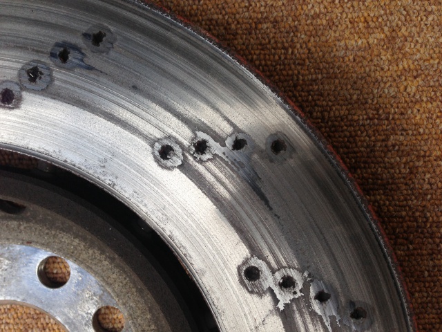

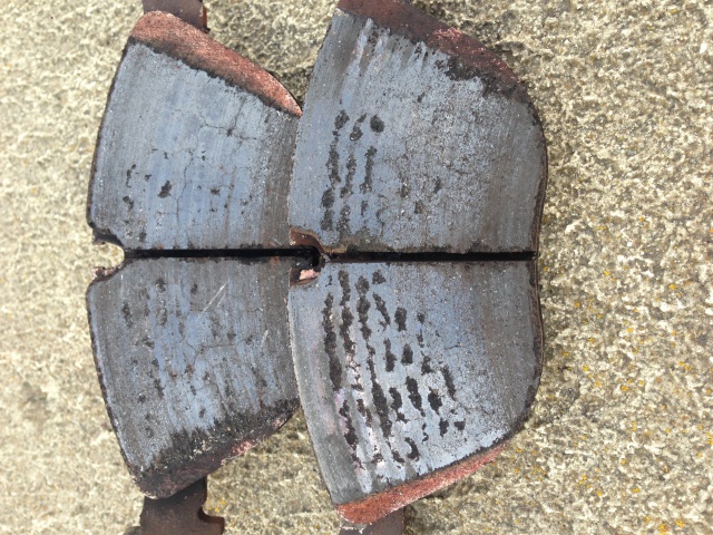

j'ai retrouver une photos de mes disque d'origine au démontage ....
Rien a ajouter ...
Et je n'avais que 470cv ....
Quand tu verras apparaître de belle fissure relier les percement du disque un a un tu pensera a moi. :vert:

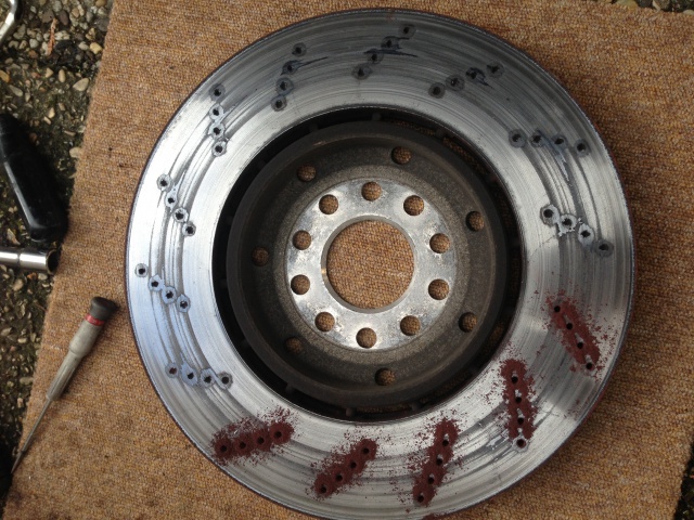

Tant que les fissure vont de trou en trou, rien de bien méchant faut juste pas que ça fasse comme moi , que sa parte du centre du disque jusqu'en haut

Quelqu'un peut me donner son mail pour poster une photo de mes disques av GMBH après une utilisation pour ainsi dire "intensive"!!!
Comprendre pourquoi j'ai monté un kit Porsche !
Et à l'époque je n'était "qu'à" 420cv et 540nm !!!

Tu peux déboucher les trous a la perceuse et passer les plaquettes au papier de verre pour les surfacer propre.
Perso je fais ça régulièrement sur les miens mais c est chiant à force...

Effectivement les photos sont parlantes..
Après c' est ce que je disais plus haut pour le moment tout se comporte parfaitement bien.
Donc le jours ou sa ne va plus côté frein ou embrayage bah.... Upgrade il y aura lol
