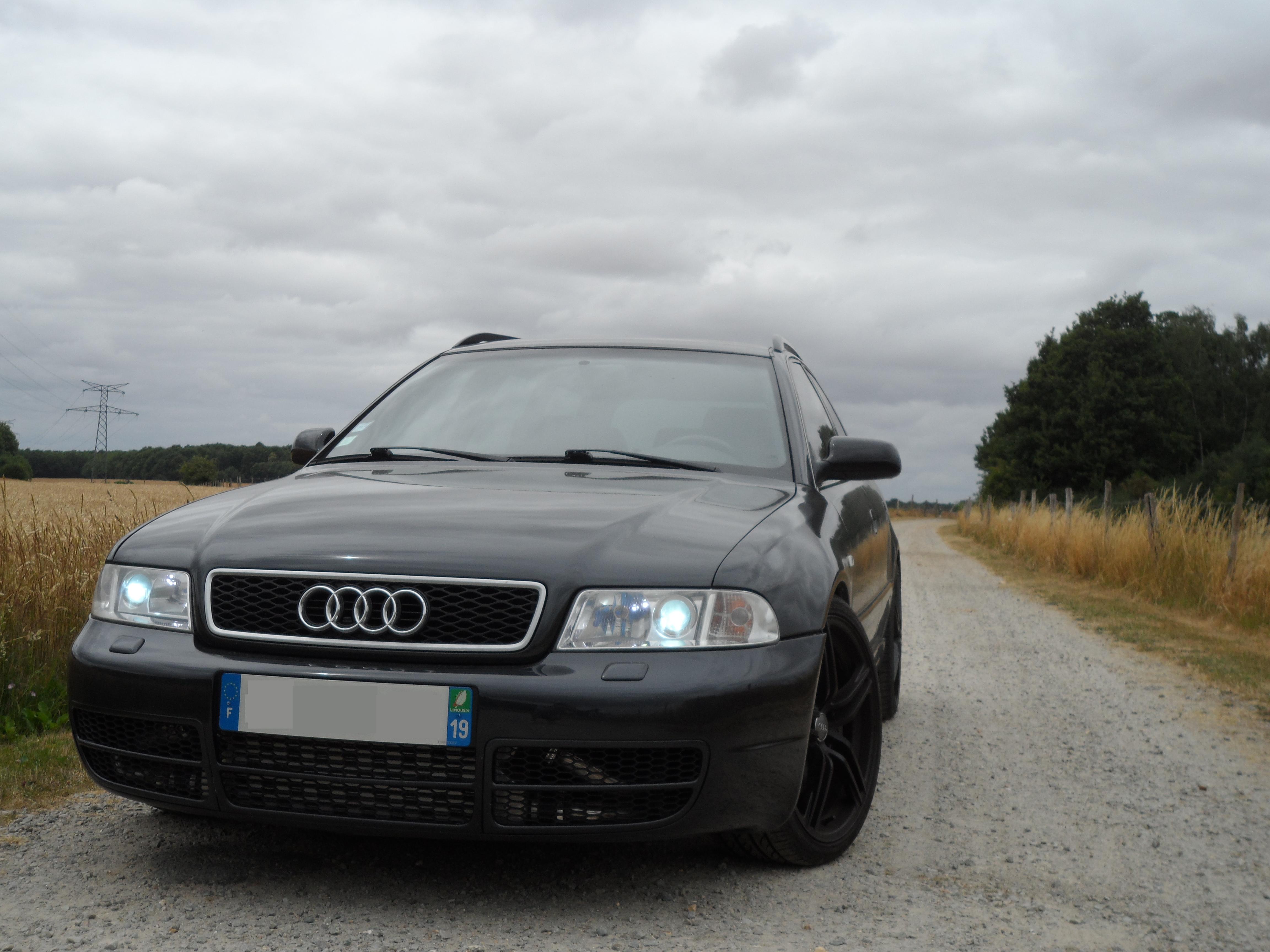

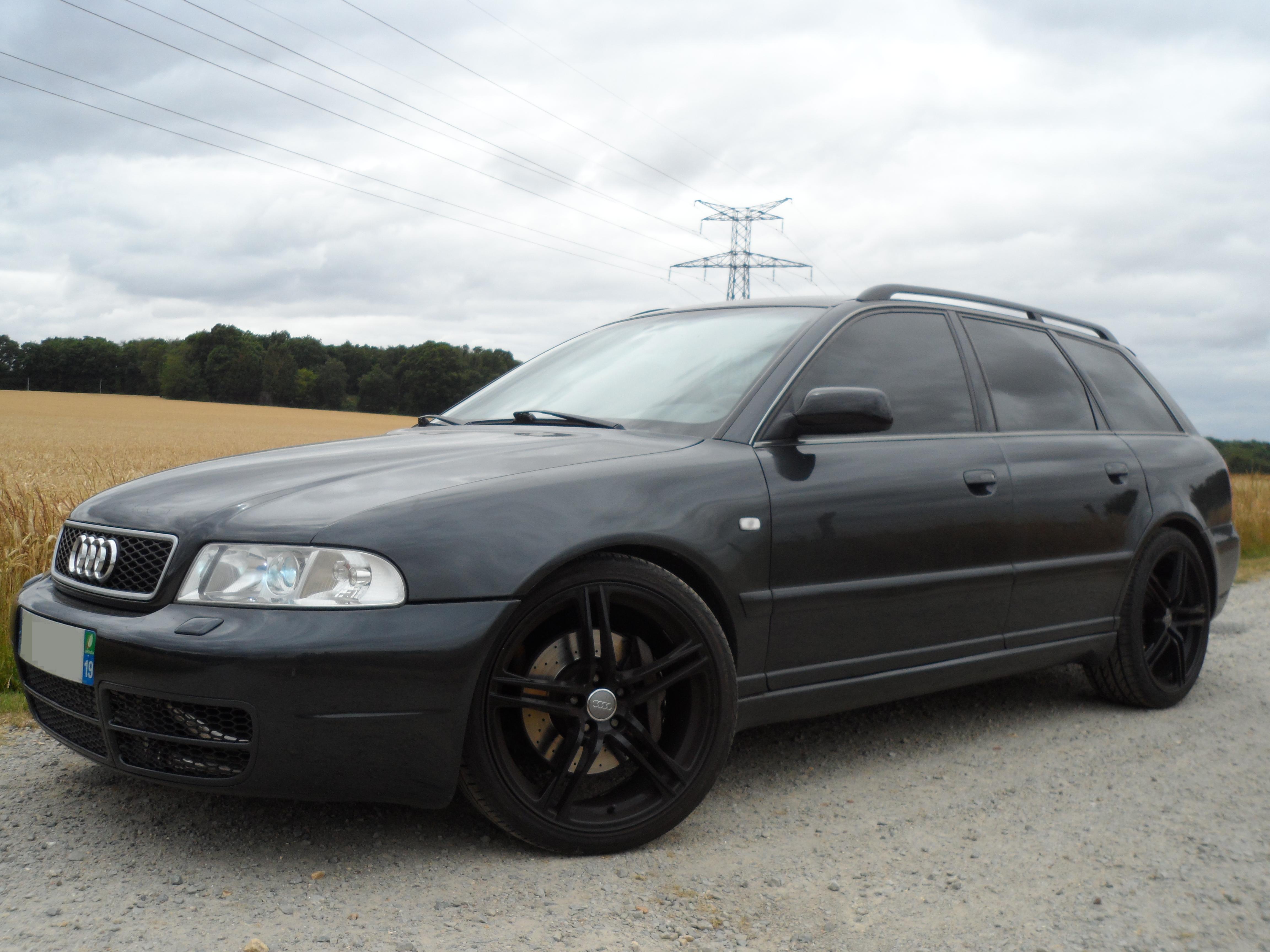

Voila les dernières photos (enfin) ou on peut voir:
-grille avant nid d' abeille noire brillant
-Peinture jante noire brillant
-Peinture rétro noire brillant
-peinture PC avant et bas de caisse
Du coup les jantes passent encore mieux et les barres de toit se fondent bien,donc resteront.
A venir bras avant et arrière essuie glaces aérotwin avec leurs balais.
PS: je recherche activement upgrade kit frein avant (6P Porsche ou 8P Audi) ainsi que upgrade arrière :petard: Si vous en avez un ou connaissez quelqu un MP svp!!!
Merci :-)
(Pas de tuyau pour les freins, Rhino?)j' arrêtes pas de chercher mais rien!
Sa lui va bien mieux comme sa qu en alu et sa rendra encore mieux avec des mâchoires de croco derrière :meanie:
Esthétiquement elle a fait un grand pas et dans le bon sens quand on regarde les premières photos du topic non? lol
Reste rénovateur optique avant,sur photo sa se voit pas mais il ternissent pas mal.
Je me tâtais a mettre PC avt et bas de caisse RS4 mais finalement non car apparemment très chiant a passer avec mon échangeur gros volume et les bas de caisse sans le PC ferait ridicule!
Du coup elle restera S4 ,Et après tout c' est pas une honte! :icon_lol:
