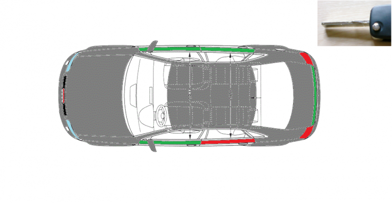

bonjour a tous ,je vien davoir une audi a4 b6 2.5 quattro ,
le probleme c'est que jai mis 3 jour pour apercevoir que quand je fermer les porte a distance par telecomande ,et que la voiture fessait un clin doeil avec ses clignotent pour me rassurer que les porte sont tous bien ferme be cete du feau cul :p
probleme
les porte ne se ferme pas ,
jai essaye de voir les câbles entre la porte et châssis , tous en bonne etat , jai regarder le module confort il et aussie en bonne etat
jai fait quelque dessin pour vous mieux éclairer
les rouge sont se qui ne fonctionne pas , bien entendu 152640avectelecomande.png674939avecleboutondedeverouillagelinteri157270avecserure.png
quand jessey de rentre dans module (35 - Verr. centralisé ) sa me fait module ne repond pas ,avec vag 12

ceci dis manque de alimentation pour la porte arrière gauche , pour temps leve vitre marche parfaitement :o
je suis vraiment desespere la ,svp je pren tous les ide ,dite moi dou sa peut venir , jai passer les derniere 2h a demonter la porte et verifier tous les cable de A a Z
aucun probleme :-(
C est soit le faisceau dans le soufflet entre chassis et portière
Soit le calculateur de porte dans le moteur de lv de la porte concerné
Soit le module confort
je viens de vérifier le fesceau c'est ok bien tester un par un les file avec un multimètre
le calculateur dans lève vitre jai démonter regarder dans les connexion dans le système (la carte ) ect tout est nikel
et le boitier confort en sous de siégé conducteur je lai démonter hier ,c nickel aussi aucun signe de l'eau ou rouille oxydation ect rien :o
et pour info les vitre marche parfaitement
