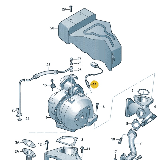

Ces ta sonde g235 qui et hs go chez Audi et la pièce a mon avis ces dans les 130 e

par hasar, sais tu ou est cette maudite sonde?
Normalement Au niveau du turbo démonte la boîte a air tu Vera mieux essai de trouver quelqu'un qui a etka
merci, je l'ai, je vais regarder (je n'y avais pas pensé)!
évidement, il y a plusieurs sondes de température et je ne sais pas laquelle c'est!
apparemment y'en a 2 et c'est la "1" ! Ca va pas trop t'aider mais en la commandant tu peux demander au magasinier si de son coté il voit la différence.
Normalement la deuxième sonde ces temp 3 du fap et la 1 ces turbo
Ça doit être ça que tu cherches :
Il y a un seul emplacement, mais 2 références, selon l'année de ta voiture :

je viens aux nouvelles, impossible de localiser cette sonde….

je l'ai enfin localisée en suivant ce lien: http://workshop-manuals.com/audi/a4_cabriolet_mk2/power_unit/4-cylinder_tdi_injection_and_glow_plug_system_(1.9_ltr.;_2.0_ltr._unit_injector_2_valve)/fuel_preparation_system_diesel_injection/servicing_diesel_direct_injection_system/overview_of_fitting_locations/#X-PQCU7RSVL9B
mais je ne me sent pas de la démonter....donc je vais quand même aller en concession!

re,
j'ai finalement changé la sonde moi même en 10min!
