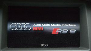

Voilà, je voulais revenir sur ce problème qu'on ne connait pas tous.
J'ai voulu comme bon nombre d'entre nous changer mon écran d'accueil du MMI par celui du RS6.
Je rappelle 4 positions possible via VCDS :
1. Normal
2. S-Line
3. S6
4. RS6
Voici l'écran que nous avons tous en mode normal, S-Line et S6 :
Et voici l'écran en mode RS6 :
Et si vous avez le malheur de vouloir changer de position c'est le gros bug assuré le MMI est complètement planté.
Obligé de refaire un reboot complet!
Voilà c'était pour mettre en image mes propos de la dernière fois pour ceux qui avaient suivi. ;)

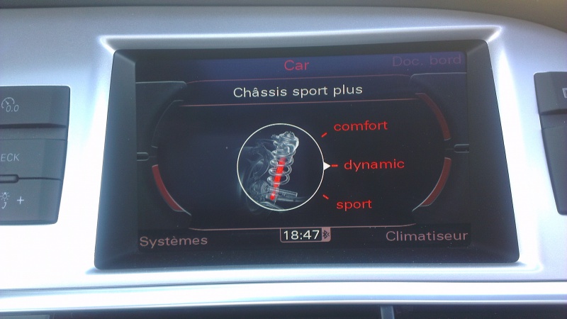

Dans ton malheur tu as la chance d'avoir les suspat pilotées c'est sacrément agréable quand ça marche 👍
ça oui tu as raison c'est très agréable, et je suis quasiment tout le temps en dynamique!
le mode RS6 n'est pas pour une suspension piloté a air comme ta voiture
c'est un mode de gestion pour durcir la DRC et non régler la hauteur .
d'ou ton mega bug je pense
Je ne sais pas trop ce que tu appelles la DRC, mais le bug viens aussi du fait de passer de 4 à 3 positions.
Il ne sait pas trop comment traiter l'info.
la DRC est le systeme de reglage de suspension mais avec des electrovanes pour l'huile
l'adaptative air suspension est un systeme a air avec compresseur etc
la DRC ne possede que 3 reglages
l'adaptative air suspension 4 reglages
y aura forcement un bug ....
prends un moteur de viper et essaye de le mettre dans uen 2 CH , y aura un bug aussi :-)
Lol merci pour la DRC je ne connaissais pas ;)
le start screen c'est cela
tu as un mmi 2G ou 3g
3g + Advanced et j'ai pas la même chose que toi.
ça me met bien RS6
Modifié par Freeze
Je ne comprends pas la question du mmi 2g ou 3g.
J'aurai du te demander pourquoi sur ma réponse précédente :icon_lol:
Vue l Année de ta voiture c'est un mmi 3G
La manip est différente si mmi 2g ou 3G pour le changement du start screen
