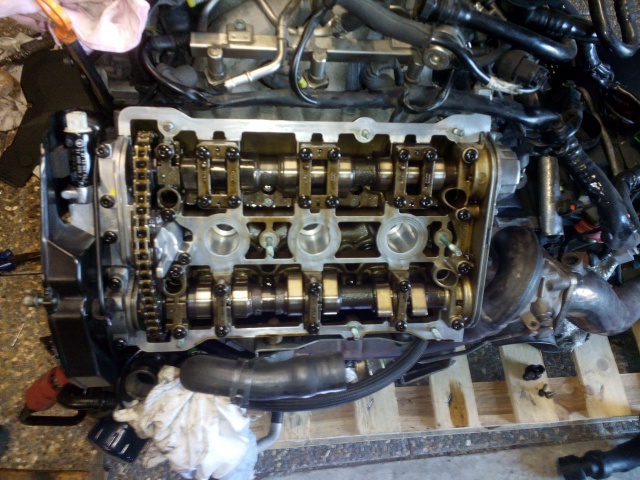

Voici des nouvelles :

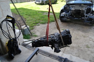

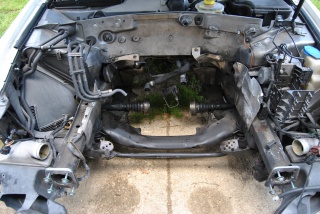

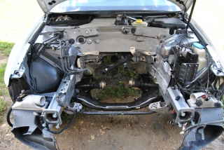

Le moteur est sorti, les turbos sont en bon état, par contre les déphaseurs sont a faire car petite traces de frottement de la chaîne.

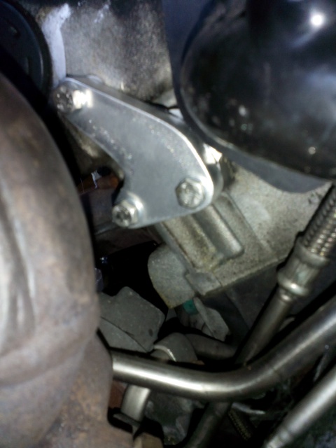

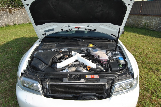

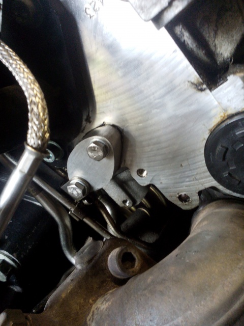

Sinon j'ai est profité pour démonter le systeme d'air secondaire et gros nettoyage car pas mal de fuite huile au niveau des couvres culasses.
Avant nettoyage
Aprés nettoyage
La boite nettoyé

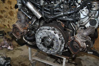

Embrayage stage 1 posé

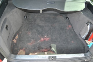

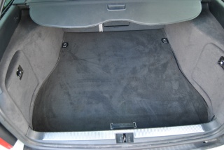

Et le tapis de coffre changé :malelovies:

Qu as tu mis comme embrayage ?
Tu as utiliser quoi pour boucher systeme d air secondaire ?

Bon boulot, tres beau résultat le néttoyage, les déphaseurs tu les a pris chez audi?

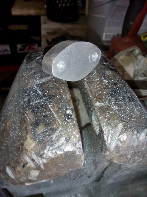

L'embrayage est un ZF stage 1 le même que chez loba. Pour boucher le système air secondaire je suis en train de faire des platines dans un bloc d'alu.
Pour les déphaseurs j'ai prit sa aux USA, je prend juste les chaines et les vis AAC chez audi.

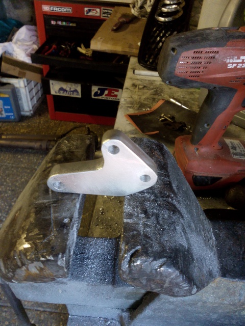

J'ai trouvé le tapis sur Ebay Allemagne. Aujourd'hui je me suis fait deux plaques pour fermer les culasses après avoir enlevé le système d'air secondaire.

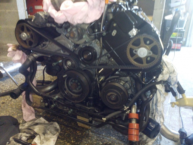

Salut a tous !
J'ai enfin fini de remonter mon rs4. Donc dephaseurs et chaines remplacées et distribution complete. Un peut galere de recaler les dephaseurs a zero mais c'est fait. J'ai du remplacé les deux sondes lambda avant cata car soudé a la ligne par un ancien proprio...
J'ai vidangé la boite et remplacé le bocal de liquide de refroidissement par un neuf sa ne lui fera pas de mal.

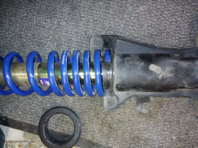

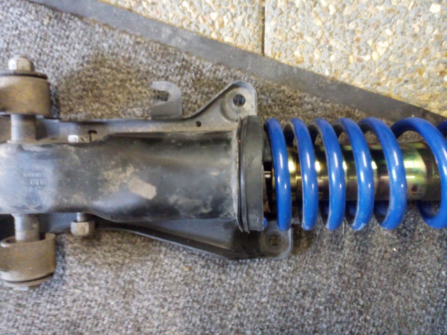

En remplaçant un roulement de roues arrieres je me suis aperçu qu'il manquait les butées de ressorts d'amortisseurs...
Quelques photos pour le plaisir des yeux au retour du contrôle technique qu'elle a passé avec succès ! 0 défauts !!!
