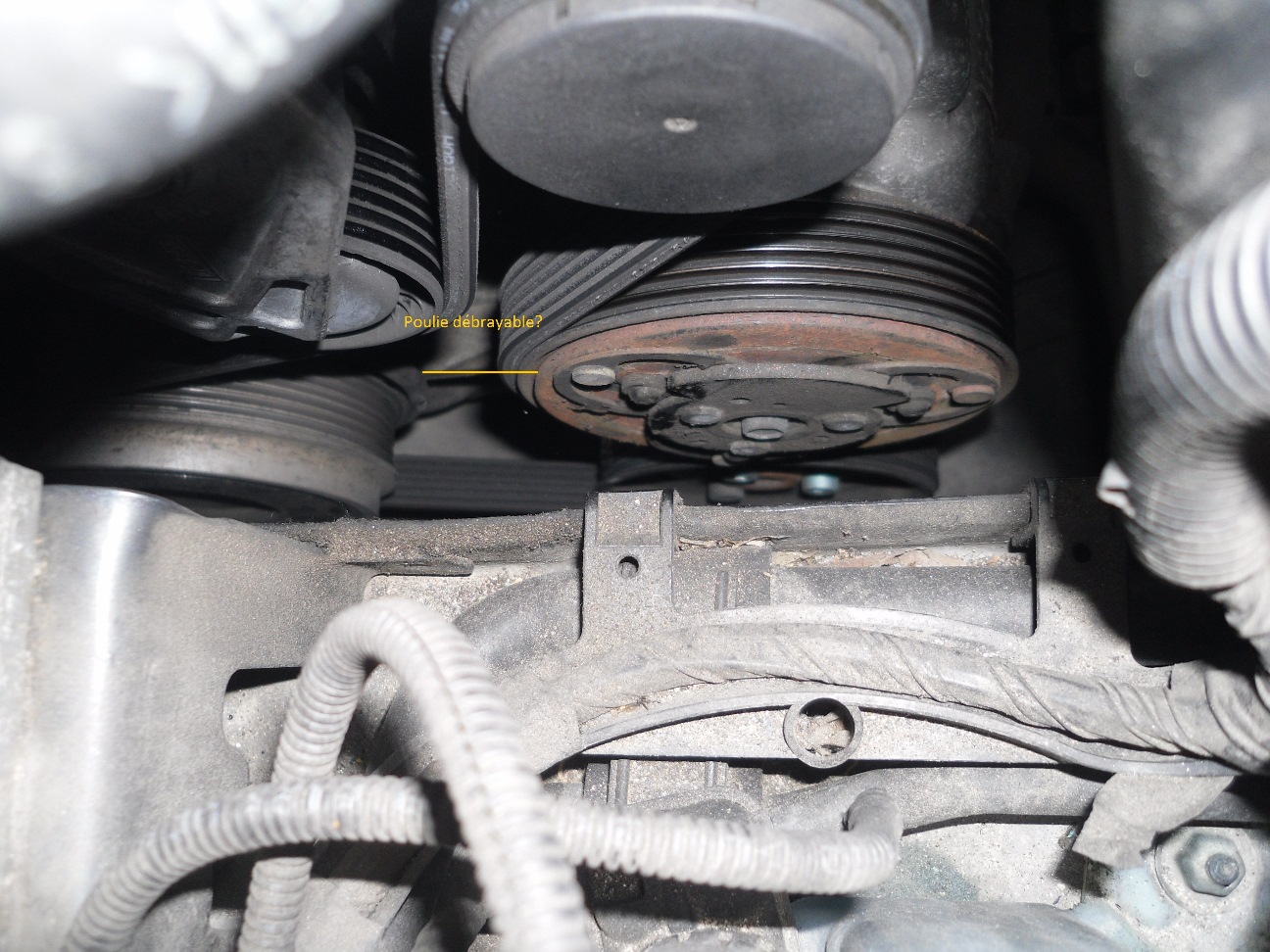

Pour la clim je ne peut pas vraiment t'aider mais est ce que ta poulie debrayable s'enclenche lorsque tu active la clim ?

Comment verifier qu'elle s'enclence? Que doit il se passer sur cette poulie lorsque j'enclenche la clim? Doit elle tourner? Ou se situe t-elle?

Cette fameuse poulie se trouve du coter distribution.
Tu peut pas vraiment la rater c'est la plus grosse quand la clim est desactiver elle ne tourne pas en son centre, c'est bien visible a l'oeil nu.
Une fois la clim activé elle doit se mettre a tournée generalement tu entend un petit "clac".

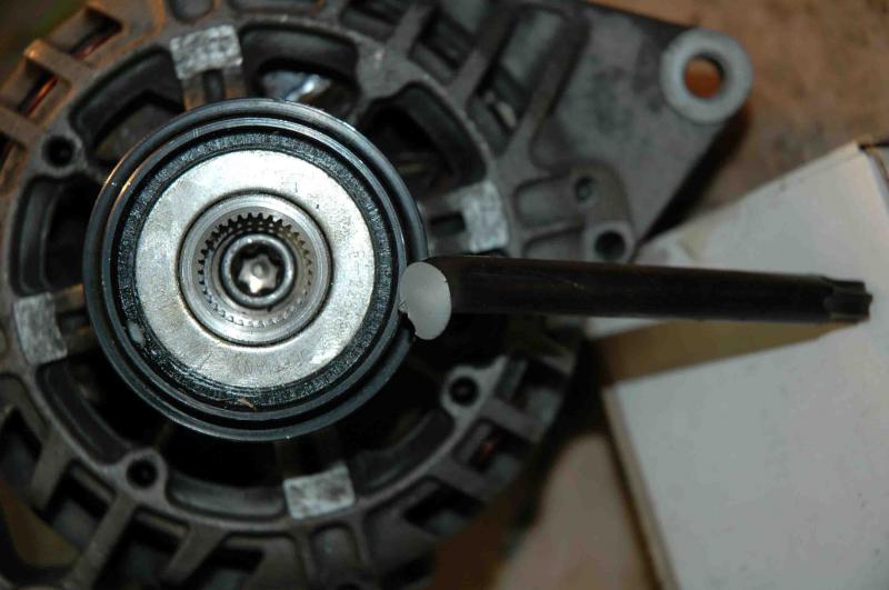

S'agit-il de la photo au dessus ou de celle ci :
Car sur celle-ci la roue denté à l’intérieur tourne en continue
Dans l'attente de vos réponses
alors la poulie dont je te parlé c'est bien la premiere photo !
Pour la deuxieme j'arrive meme pas a identifier la piece ;) on dirai l'alternateur.

Alors pour la deuxieme photo en cherchant sur google il était indiqué qu'il s'agissait de la poulie de débrayage (ce qui est au ton de l'alternateur)
Quant à la première photo je n'ai rien vu bougé lorsque je met en route la clim ou pas. Il s'agit de quelle poulie du coup?
Ce serait à changer si elle ne tourne pas du tout?
