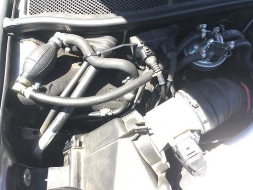

Pour ma part comme ça en amont du filtre sur l’arrivée :
Tu as mis une poire en 12mm je suppose , pas de restriction de passage du gas-oil ? j'ai peu que ca limite trop le débit .
Oui je viens de vérifier : pompe d12, durite d10 (devait pas y avoir du 12).
Chez un vendeur pièces auto local.
Aucune idée à quel point ça peut réduire le passage, mais je n’ai pas noté de différence de comportement avant / après.
De toute manière, c’est fait pour ça, il n’y a pas de raison. Et le filtre en aval doit restreindre beaucoup plus.

Merci  FRANCK :AP-Smiles_2:...  Pour le " tuyau " ( c'est la cas de le dire ) je vais voir si je trouve ce genre de pompe à vide sur la toile et y faire le nécessaire ...
PS ... Je trouve cela un peu " gros " que les voitures Allemandes n'en soit pas pourvu alors que la majorité du parc FRANÇAIS ( Renault , pigeot , citron .. aine ) ont leurs diesel munis de ce genre d’installation ,,,:AP-Smiles_138: )
A+
PLOMB
Yes, mon père a un Espace qui en est pourvu d'origine. Ca m'étonne en effet de ne pas en avoir une sur l'AR.
