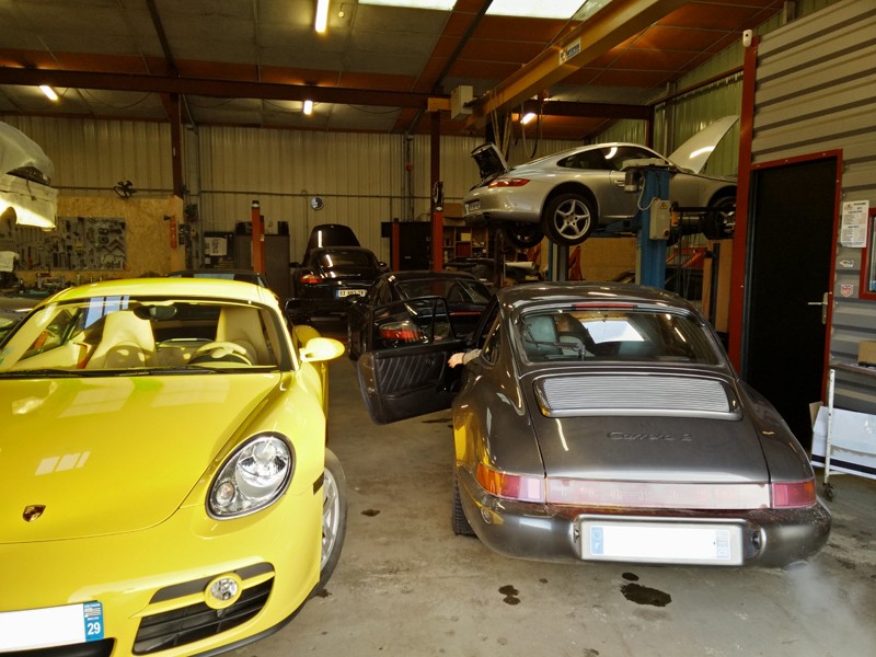

08h30 ce matin, ouverture du garage aux merveilles.
Après avoir sorti quelques petites merveilles de Stuttgart (l'un de ces modèles remplacera probablement mon V8 d’Ingolstadt bientôt...), mise sur le pont de l'AUDI.
Vidange du pont AR, de l'ensemble boîte + pont AV.
Étonnement, en vidangeant la boîte on y trouve de l'huile rouge ! En gros, de l'ATF...
Etonnant car on aurait dû y trouver de la 75w90 "classiques". Peut-être est-ce lié au fait que la voiture est allemande et que le premier proprio vivait dans une zone très froide... Mystère...
Remplissage d'environ 1,8L dans le pont arrière et 3L dans la boîte + pont avant.
Le tout avec le top du top, de la YACCO BVX1000 75W90.
J'ai aussi changé le filtre à air hier. En théorie, il a 13,000 kms et 1 an (je suis sceptique...).
Grand bien m'en a pris, le moteur respire bien mieux...
Premier ressenti après ces vidanges : les vitesses ne sont pas plus dures à passer (ma crainte après avoir remplacé de l'ATF par de la 75w90).
Mais plus de plaisir dans le passage des rapports. La boîte semble plus "précise", c'est assez difficile à décrire...
Enfin de toutes façons, sur ce genre de voitures pour moi à 100,000 la boîte et les ponts DOIVENT être vidangés.
Même si, chez Audi, ils m'ont pris pour un âne : "c'est inutile"...

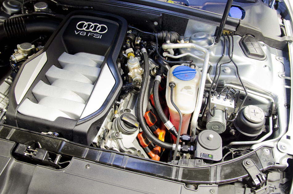

En théorie oui, sauf que le catchcan habituel ne peut pas être monté faute de place.
Il paraît cependant que des modèles existent maintenant pour S5.
Si si, il y a bien la place pour poser un oil catch can sur la S5 V8 :
Il s'agit ici du catch can de BFI (Black Forest Industries).
Et effectivement, au pire, il est possible de faire courir une durite jusqu'au soubassement...
