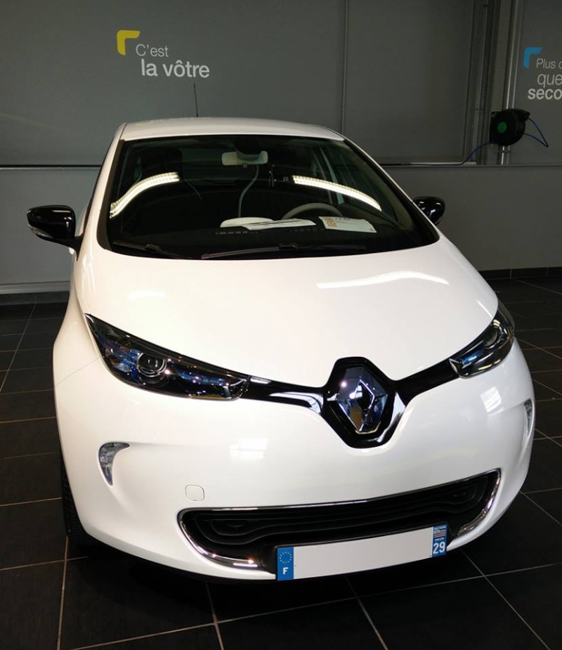

En attendant, hier j'ai commandé ça :
Pour les trajets quotidiens, notamment pour ma femme.
Livraison en février :)
Aaaah une Zoé ! Ma femme en est très contente, moi aussi mais avec moi l'autonomie est fortement réduite... :vert:
La location des batteries fait parler mais en contrepartie l'entretien est comprit dans le forfait.
Oui, tous les possesseurs en ont l'air ravis...
Et si cela me permet de dégager le mazout de madame, je serai conquis :)

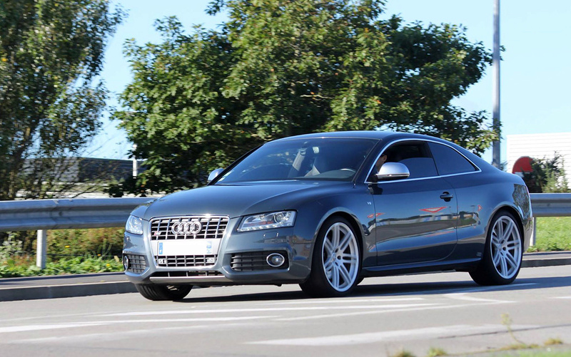

La belle sort de chez Audi, révision complète des 120,000 kms et pose de 4x Dunlop SP Sport Maxx GT : nickel :)

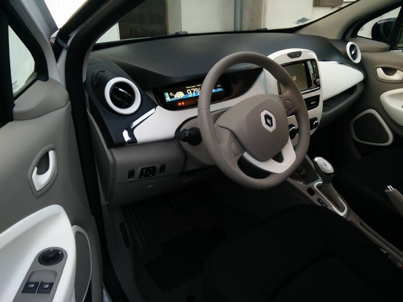

MAIS j'ai quand même acheté une nouvelle bagnole, livrée la semaine dernière, pour Mme :)
Ben, j'ai beau aimer les grosses cylindrées teutonnes, je l'avoue volontiers : c'est un super véhicule, très abouti ! Depuis une semaine, je ne roule qu'avec !
La Zoé. J'envie ton ouverture d'esprit. Ne rouler qu'avec même une semaine et apprécier l'expérience... Tant mieux pour toi/vous! :D
Par contre l'intérieur c'est vraiment hideux. Plastique vulgaire powa :icon_lol:
Moi je trouve ça franchement pas si mal, au vu de la gamme et de la vocation citadine "à tout faire".

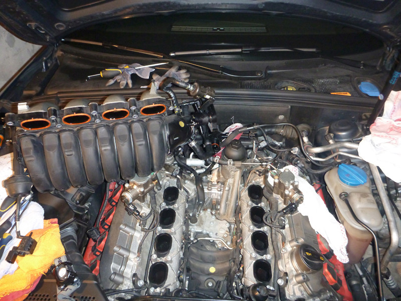

Bon bah les gars...
J'me suis lancé dans un petit démontage depuis hier :MdrDevil:
#apoillev8
Va falloir remonter, à un moment............
Et pourquoi donc ce démontage ?
Tu te lances dans le décalaminage ? ;)
