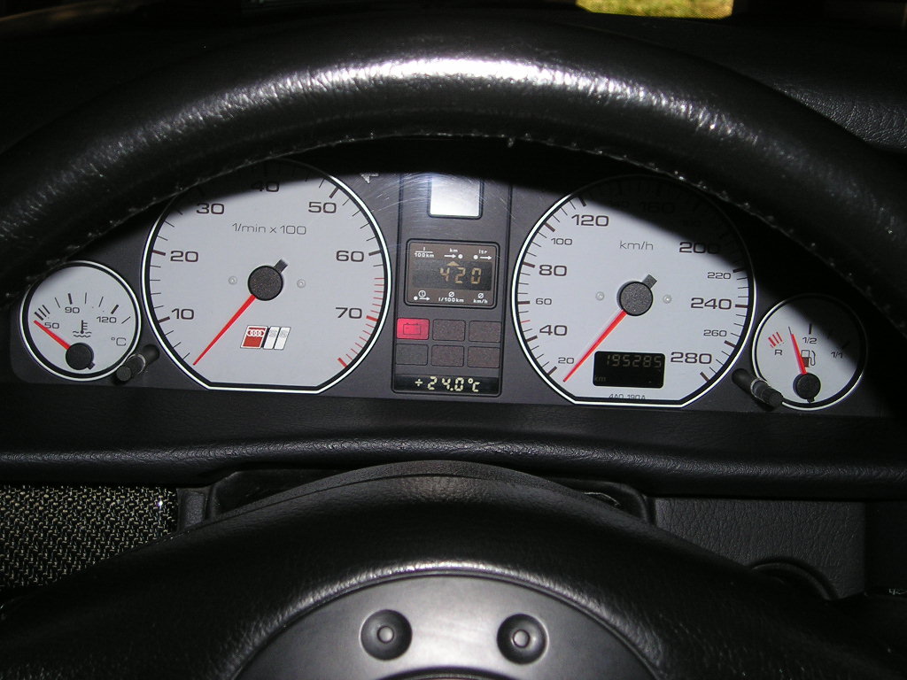

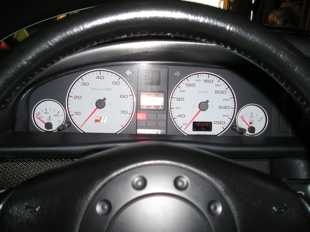

Voici 2 photos ! Pour info, mon garagiste a l'appareil pour remettre l'ordi à 0. Il a cherché la prise et il n'a trouvé que 2 fiches dans le compartiment moteur dans la "boite à relais" près du pare-brise à gauche. Pas d'autres prises sous la moquette dans la console centrale et dans le bas de caisse gauche près des pédales ! La remise à 0 par les fiches dans le compartiment moteur (boite à relais) ne donne rien... il suit la procédure mais l'ordi ne se remet pas à 0.
Il pense donc à une remise à 0 manuelle mais ne sait pas laquelle !

il y certainement une manip, ton bouton de gauche sert à quoi ?
251969[/snapback]
Le bouton de gauche sert pour la luminosité du tableau de bord et le réglage de l'horloge.
