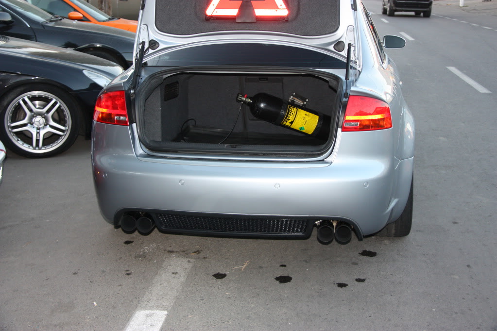

Au fait, pourquoi ne pas rouler au méthanol aussi?! Voire du propergol?? LOL!!! Dur de bosser sur la carto là! ;)
Le NOS!! Le NOS!!! ;)

Papyrs va voir JHM pour le NOS... Et oui tout est possible même avec des carburants oxygénés ... Juste les moyens ...
