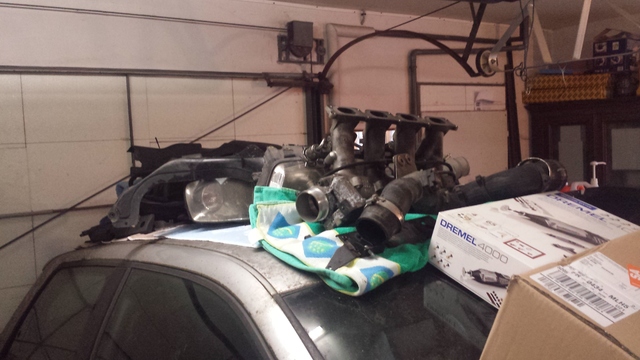

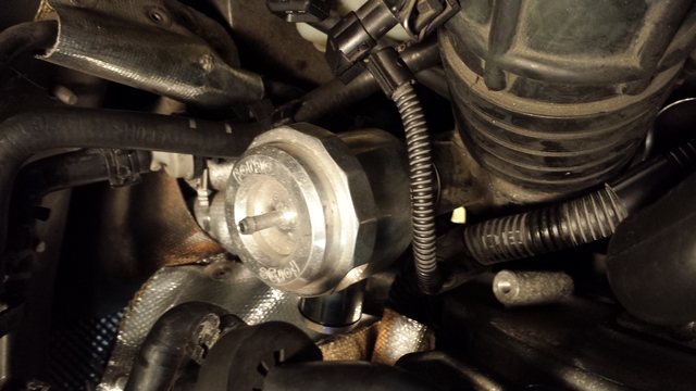

suite de l'avancement des travaux en quelques photos. Dump valve changée pour une forge :)

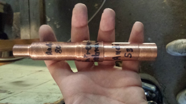

L'outil fabriqué pour centrer l'embrayage au remontage, l'autre coté avait été utilisé lors du remaontage de l'embrayage sur une audi 80 2.6l V6 B4 (je ferais peut etre quelques photos à l'occasion :) )

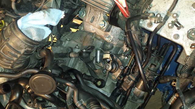

merci ;) il est deja remonté. La nouvelle boite aussi, maintenant il reste quelques petites choses plus un soufflet de cardan à changer. Pour le moment il est démonté mais impossible de sortir la tête :madgo:

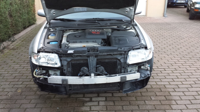

Mécanique terminée, reste un voile à passer sur le pare choc avant et à remonter le tout :icon_smile:

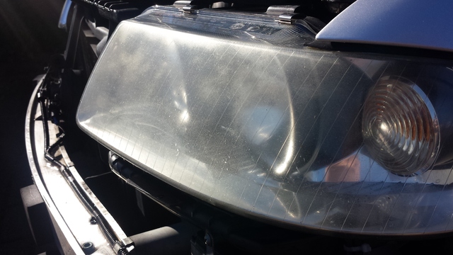

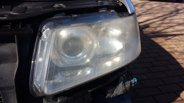

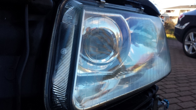

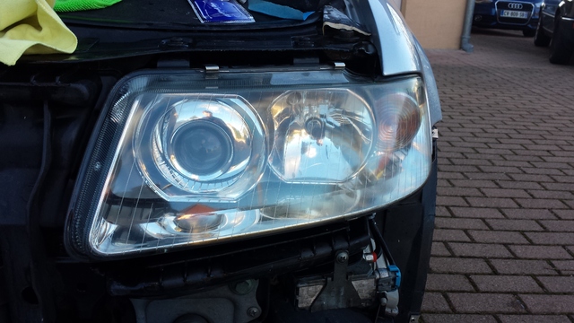

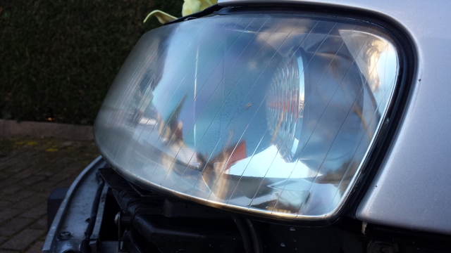

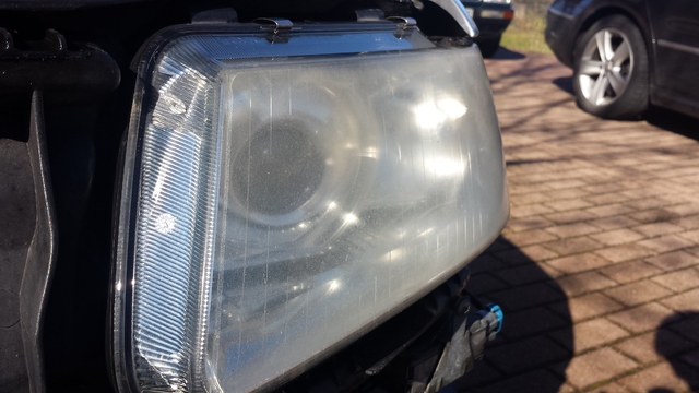

Une rénovation des feux avant jaunis à été faite aujourd'hui, petite série de photos avant / après

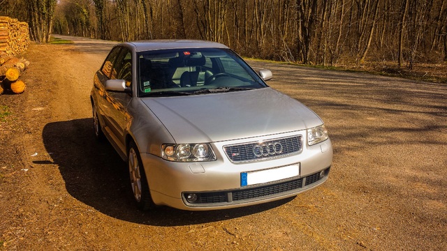

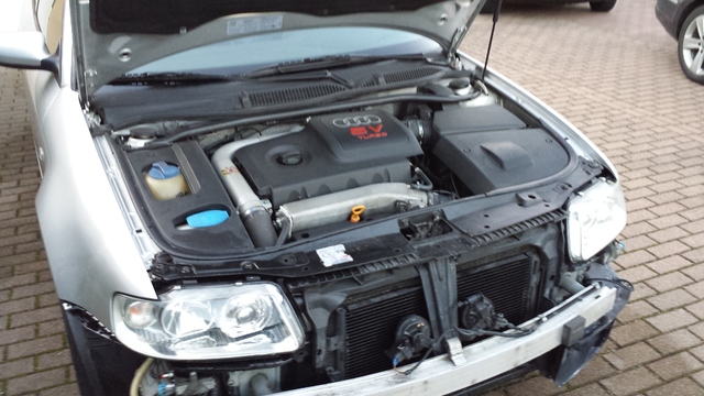

Série pour présenter la voiture, pare choc avant manquant pour l'instant
Suite au prochain épisode :) gros detailing en perspective intérieur et exterieur. Projet de changer de jantes pour des 18 et changement de volant, pédalier et levier de vitesse

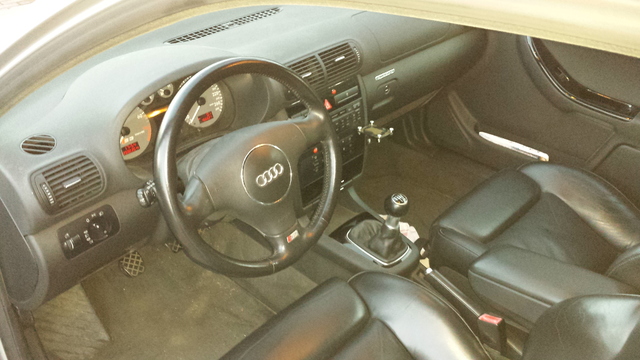

La cure de jouvence continue, pack full led pour l'interieur, veilleuse et led feux de plaques reçue aujourd'hui.
Pommeau de vitesse 8P commandé hier partis aujourd'hui :)

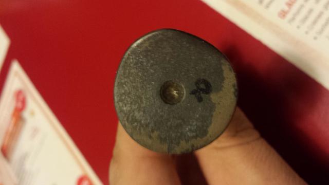

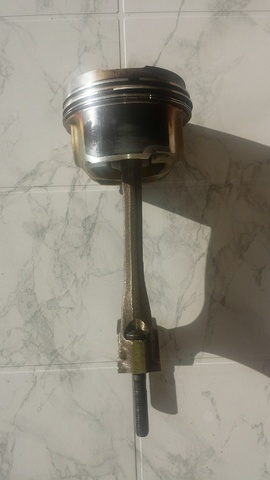

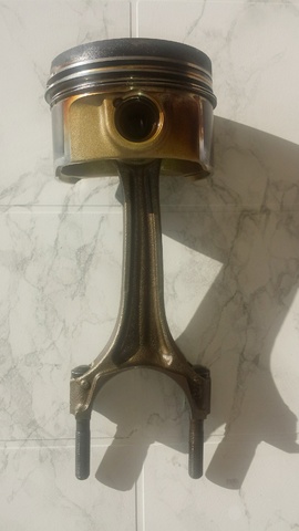

Trouvant que ma S manquait de puissance et après avoir entendu un léger bruit de ferraille lors d'une accélération (légère de 130 à 140) et un joli nuage de fumée (impossible de dire si c'était blanc bleu ou noir) j'ai remis la belle au garage pour voir ce qu'il en était.
Et là, surprise :
bielle / piston N° 4 (la taux de compression était de 3 sur ce cylindre)

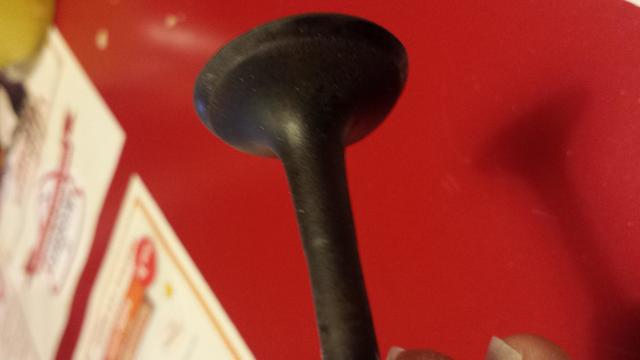

Une des deux soupapes d'échappement du même cylindre
Sur les 8 soupapes d'échappement 3 sont cramées, celle ci dessus est la pire
L'arbre à cames est marqué, les poussoirs hydrauliques font ce qu'ils peuvent, bref c'est la débacle... :mur:
Changement des poussoirs, soupapes et arbre à cames l'addition monte à 450€ environ, pour 550 je peut avoir une culasse complète d'origine, avec soupapes neuves (audi) montées. C'est un échange standard. J'ai opté pour cette solution, on verra bien
