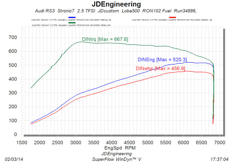

Petit setup sur une RS3
- Turbo LOBA Motorsport
- Pompe HP LOBA Motorsport
- ligne complète
- kit échangeur Forge
- custom mapping motor et DSG by JD Engineering
- octane 102
667nm de couple sur un RS3 chapeau bas , mais je ne donnerais pas un copec sur l'état de la boîte à 50 000...
En effet jolie résultat ;)
Plusieurs préparateurs donnent cette limite pour la boite, je comprends ta position mais avec hésitation
Mais c'est vrai t'as une RS3 MTM donc t'as forcément tout compris ... Pfff
Sinon elle se traine ta caisse??? :D
Je comprends les avis, nous ne sommes pas dans la limite de résistance des disques, Donc moi perso je suis preneur pour voir dans 50 000km
JD ne travaille Jamais les gestions dans la limite, mais plus dans la fiabilité
@evo-engineering : surtout ne le prends pas mal, mon commentaire précédent n'était en rien offusquant mais quand j'ai lu les chiffres, c'est la 1ère chose a laquelle j'ai pensé . Je me base sur un chiffre que j'ai pu lire lâché par l'ingénieur de la boîte lui même .
Après je ne suis pas un pro et je ne connais pas non plus votre travail .
En tout cas , ça doit sacrément bien marcher .
@S3_94000 : mon Audi marche effectivement très bien :-)
