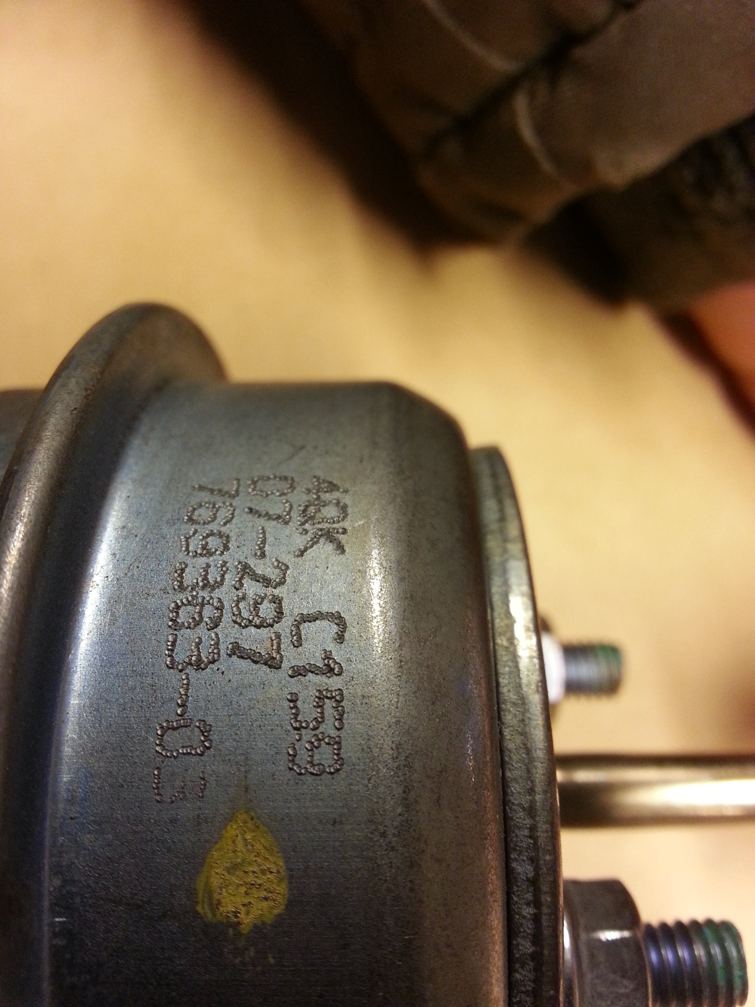

Voici la référence de ma wastegate. Le problème par rapport à tes liens, c'est que la mienne est électronique alors que sur tes liens, elle est mécanique.
Mon pote mécano pense que mon soucis de wastegate qui siffle n'est pas la vraie panne que je pensais avoir.
En effet, pas de perte de puissance (en tout cas, je ne constate rien en pleine charge ou peu être une perte mais minime) et pas de fumée à l'échappement.
Pas de voyant défaut moteur au tdb d'allumé.
Vraiment "juste" ce bruit strident et désagréable lors des coup d'accélérations.
Je lui ai demandé de tout remonter et je vais laisser provisoirement comme ça et voir au fil des jours si le bruit s'aggravera ou pas.
Je continue quand même à chercher le pourquoi de ce bruit et si quelqu'un aurait une idée, merci de partager.
Modifié par Vid45
