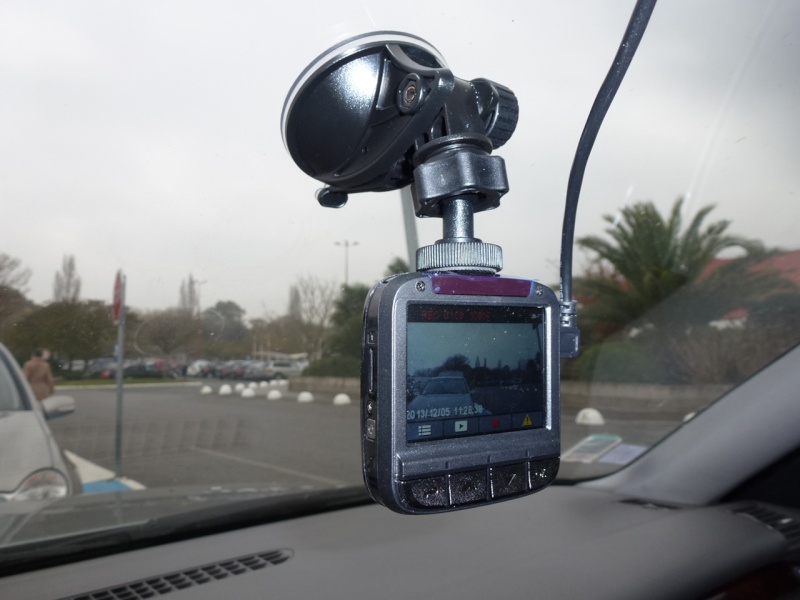

En cherchant sur le net, on s'aperçoit qu'il existe un nombre incroyable de modèles, allant de 40 à 400 €. Ils sont tous fabriqués en Corée ou en Chine .... évidemment :jap: ! Ils n'ont pas tous des écrans de contrôle, ce qui est génant. Je pense qu'il faut ignorer ceux qui possèdent un écran de la taille d'un timbre-poste, celui-là ne sert à rien. Il faut aussi privilégier les caméras filmant en résolution full HD (1920x1080) pour capter avec précision les visages et les numéros de plaques d'immatriculation.
J'ai choisi un modèle de conception américaine HP F200 .... fabriqué en Chine aussi ! On le trouve selon les marchands entre 100 et 120 €. Sur mon A8, j'ai positionné la caméra au milieu du pare-brise, de sorte que l'écran apparaisse sous le rétroviseur. Les touches de commande en bas de l'écran sont ainsi faciles d'accès :

salut un tite video pour ce rendre compte de la qualité car sur circuit ça pourrai etre sympa non?
OK, je ferai prochainement un petit assemblage de séquences que je mettrai sur un site de videos :kimouss: .
J'ai déjà visionné ce qui avait été tourné, et le résultat est à la hauteur : précision, netteté, fluidité, couleurs, .... tout y est, comme avec un camescope classique. L'extraction de séquences pour preuves à transmettre permettrait une exploitation facile en cas de besoin.

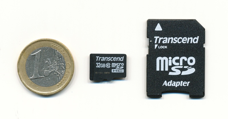

La caméra découpe automatiquement le tournage en séquences de 3 minutes, que l'on peut vérifier facilement sur l'écran de contrôle. La carte mémoire que j'ai installée a une capacité de 32 Go, soit en définition maximum environ 8 heures de séquences (chaque clip de 3 minutes faisant en moyenne 200 Mo). Le tournage étant permanent, quand la carte est pleine, les nouvelles séquences viennent écraser les séquences les plus anciennes.

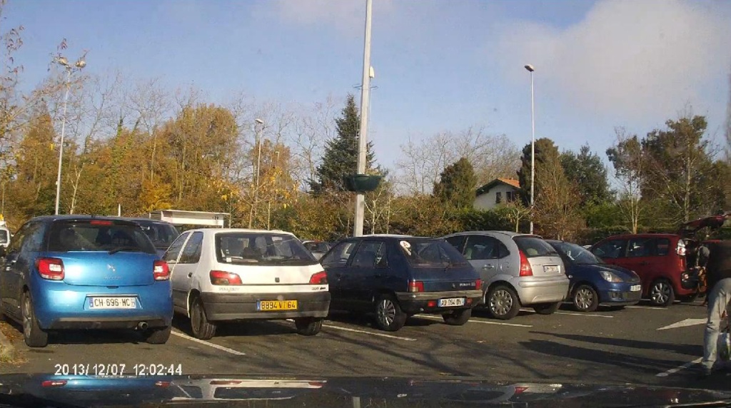

Sur la video la qualité est déjà pas mal ! par contre on ne distingue pas les plaques des c'est en mouvement.
Sur tes videos en full qualité, c'est lisible en cas d'accident et fuite par exemple ?
.... Sur tes videos en full qualité, c'est lisible en cas d'accident et fuite par exemple ?
Oui, il n'y a aucun problème pour lire les plaques ........... pour autant que la voiture soit suffisamment près !
Voilà une photo extraite de ma video pour vérifier que les immats sont faciles à lire, et sur mon écran, à partir du clip source, c'est encore bien meilleur (pour mettre cette photo, je torture 2 logiciels qui, chacun, mange de la qualité au passage !) :
Oui a ce moment la je suis d'accord qu'on voyait bien les plaques.
C'est plus quand tu roules sur la nationale que je me demandais.
.... très bon matos
Très bon et .......................... très petit :up: !
En effet, enregister avec ma caméra HP plus de 8 heures de video sans discontinuer en qualité full HD tient dans le confetti placé ici entre l'adapteur lecteur de carte et la pièce de 1 Euro (placée pour donner une idée de la taille réelle !). C'est ce qu'on appelle une carte micro SD. Etonnant tout de même ..... :think:

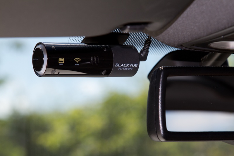

Par contre il lui faut une alimentation permanente donc un fil à faire parcourir proprement vu que la caméra reste à demeure.
De plus je trouve que le système ventouse est bien pour un usage occasionnel mais si la caméra doit rester en permanence il n'existe pas un moyen de fixation plus discret ?
D'après mes investigations, la ventouse est le moyen de fixation le plus répandu proposé par les fabricants. On trouve cependant quelques modèles qui adoptent le principe de l'embase fixée par collant double-face, comme ici :

J'aime bien l'idée du double face...mais beaucoup moins de celle type lampe frontale :ripeer:
