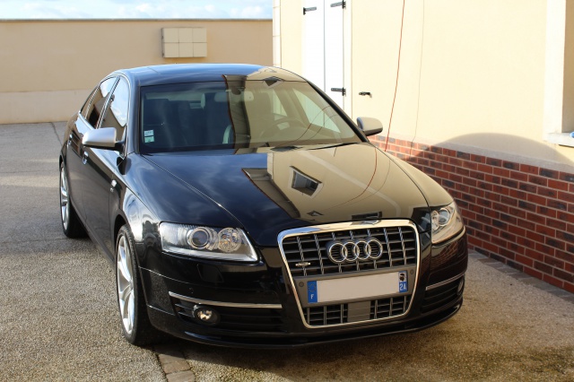

J'ai une petite question, je me tate a acheter des jantes pour ma grosse. Ça sera donc du 18. En 8 de large avec des pneus en 245 et ET30 cela passe t-il correctement? J'ai peur qu'avec cette ET les roues ressortent sur l'avant surtout, qu'en pensez-vous?
Dorigine cest du 43 si je me trompe pas
Ca veut dire 13mm de chaque côté de plus... Cest peut-être beaucoup ...

Salut Gégé, c'est la question que je pose ouai. Sachant qu'avec un ET 43, elles sont super rentré! C'est surtout pour l'avant car a l'arriere, j'ai de la marge!

Sur mon A4, je suis passé du 205 en ET39 a du 235 en ET 35, cetait niquel.
Tu aurais une photo pour voir ce que ça donne sur ta caisse?
J'ai dis une connerie
mes jantes origine avus étaient avec ET 47 et maintenant mes rotors ont un ET 45 donc elles sortent + de 2mm
Mais elles sortent des ailes avant ou elles sont aligné?
Ok, merci Gégé. Bein tu vois, jaimerai qu'elles sorte un poil plus a l'avant. C'est dommage, je ne retrouve plus de photos de mon A4 pour te montrer
Ouai plus un 35 je pense. Mais sachant que les jantes que j'ai trouvé sont du 8 et pas du 8.5 ça devrai le faire.
ET35 pour du 8.5
ET30 pour du 8 non?
Je n'ai retrouvé que ça de mon a4. Désolé pour la qualité. 235de large ET35

Je ne veux pas t'imposer mon choix, mais tu es sur dé vouloir mètre du ET 30 avec des jantes 8x18"
Jai regardé sur la mienne pas plus tard que ce matin, si je rajoute 15mm vers l'extérieur c'est énorme !

Ouai donc en suivant le lien pour etre parfait, faudrai que je trouve des 8.5 en ET40 ou des 8 en ET35. Va faloir que j'y regarde mieu. Car ouai, jai pas trop envis que sa dépasse de trop a l'avant. A l'arriere je sais que pas de soucis. Mais jetais aussi parti sur un ET30 car Vendredi, on a monté les Jantes de Vincent63 sur ma caisse. 8.5 en ET35, cétait niquel. Il en manquait meme un peu a l'arriere.
Donc dites moi si je me trompe,
8.5 en ET35 donc normalement pareil que du 8 en ET30 non? Car c'est un peu pour cette raison que je partais sur du 30. Au pire, j'envairai un mail au vendeur ce soir.

Bon, Gégé, j'ai réussi a trouver les memes jantes en 8X18 et en ET40, ça devrai le faire la non? Et en moins chere en plus ^^
Tu met qu'elle dimensions sur tes jantes ?
225/40/18 ?
245/40/18 en a6 normale et 245/45/18 pour allroad
Oui ca le fera nickel je pense

Oui, je mettrai une monte d'origine, 245/40/18.

Sinon, pour te donner une idée, sur la mienne, je suis en 8.5 de large en ET 43.
C'est un chouya à l'intérieur de l'aile par rapport au bord de l'aile. Si tu veux que ce soit exactement à fleur d'aile, il te faut donc du 8.5 en ET 40. Un ET plus petit commencera à te faire sortir la roue de l'aile.
Par contre, si tu restes en 8 de large, il te faudra nécessairement être en ET35 pour arriver au même résultat approximativement que le 8.5 ET40.
En espérant avoir apporté ma pierre à l'édifice de ton choix :)
Ah super merci Bagheera. Oui tu as fini de me convaincre. Lol.
Donc mon choix reste sur les Anzio Wheels pour le moment (donc model avec le photoshop).
Après avoir contactè le vendeur, il me suffit juste que lirs de la commande je mette un commentaire comme quoi je veux un ET35 a la place de 30. Donc je pense que début février si pas de soucis d'ici la, je passe commande pour les 4jantes ^^
