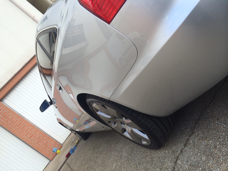

Mes roues actuelle sont en 225/16 je pense que c'est donc du 7 ou 7.5. En ET, c'est du 42 il me semble a l'origine.
Voici ce que ça donne en actuelle pour moi

Bon, meusure prise. Du flanc du pneu (qui forme une sorte de boudin) au bord de la jante, le pneu dépasse d'environ 20mm.
Du bord de la jante au bord de l'aile avant, je meusure environ 30mm. Ce qui me parait gros. Mais si on regarde bien la premiere photo au post #724 en zoom, ça me parait plausible. vous en pensez quoi?

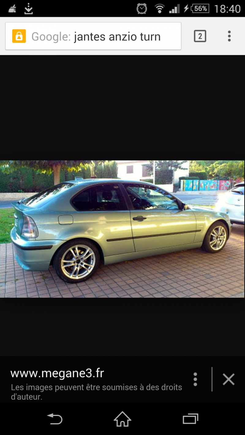

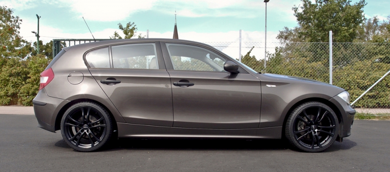

Je viens de tomber sur des montages des Anzio sur des Autos, style BM, elles sint spécial en fait. Elles sobt superbe vue de face, mais ressortent vachement de profile!
Bon désolé, ce ne sont pas des Audi lol. Mais c'était soit BMW soit Renault, a choisir autant resté Allemande. Lol
Donc de profile, ce n'est pas n'est pas vilain comme je disais
Mais de profile, elles sont bisard vous ne trouvez pas? J'ai peur du résultat sur la grosse
