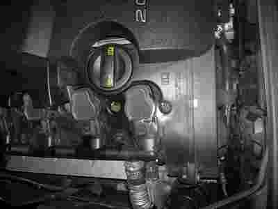

LĂ , la tĂȘte plastique d'une bobine d'allumage (sur le moment je ne sais pas que c'est ça vu que je n'y connais rien) et le connecteur qui est dedans entrain de fondre avec un point incandesenct. Pas abusĂ© mais ça crame.

Mon garagiste habituel m’oriente tout de suite sur une bobine d’allumage qui a cramĂ©, me dit que certain modĂšles ont Ă©tĂ© rappellĂ©s pour des problĂšmes de bobine. J’ouvre un dossier en attente chez AUDI France.

Bon, apparement c'est bien une des bobines qui a cramé et ma voiture est concerné par le rappel.
Donc normalement, les réparations sont prises en charges par AUDI France.
Wait and see, je vous tiens au courant quand je serais de nouveau sur la route cheveux au vent ;-)
Alors pour finir cette aventure, hier aprÚs midi je me rends à la concession (Ils ont séparé la concession Volkswagen de Audi donc concession Audi toute belle ^^)
Les 4 bobines d'allumage ont été changées et prises en charges par AUDI france car ma voiture était concerné par le rappel.
