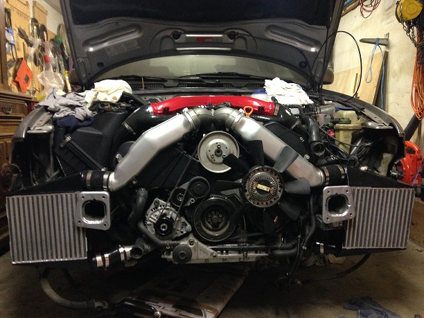

salut a tous j'ai remonter toute l'admission, est sa n'a pas etait facile d'adapter les echangeur,j'ai du decouper les aile les supports qui tenait les echangeur d'origine et meme le phare coter passager mais tous est rentrer :race:
j'ai mis sous pression et la :mur: une fuite haaaaaa deriere la pipe d'admission je pense au reniflard . vu que je suis au taf je ne peut pas y toucher avant vendredi :pleure2:
d'ailleur quand j'ai mis sous pression (je suis monter a 0.5 bar) j'entender un bloup bloup . l'air passe dans le bas moteur qui est plein en huile ? mais par ou ? le turbo ? la segmentation ?...... :reflexion:

Oui ils sont un peu plus gros comparais a ceux d'origine . Sa vas bien refroidir comme ca :vert:
PAS MIEUX :race:
Je suis en train de faire des écopes pour ça, je m'amuse comme un "p'tit fou" :mur:
C'est patron en carton et apres je refilerais ça à mon cher beau-frere qui maitrise un "peu" :marcelpoire: en carbone-kevlar-fibre quand il aura le temps.
Exact pour les ecopes j ai fait pareil avec du plan de joint epais genre 1mm il accepte de plier et peut epouser des courbes ca aide. J ai du demonter remonter le pc plus de cent fois, j ai cru devenir dingue... Mais bon c est le prix a payer.
Bon courage juju apres c est que du bonheur
C est peut etre plus simple d adapter un pc rs4 sur ta s ?

merci pour les conseilles pour les écopes de toute façon se sera obligatoire sinon sa ne sert a rien de mettre des échangeur de grande taille
pour le passage en pare choc rs4 je me tate :reflexion: sa serai peut être plus facile...... le truc c'est que d'occase sa se trouve pas trop :pleure2: enfin si , il y en a un sur ebay mais il est a 650e livré mais avec des travaux a faire
je demanderai le prix chez Audi par curiosité (avec un peu de vaseline sa doit passer :icon_cry: ) ou si quelqu'un le connait a tous hasard ??
Vince a tu découpe les renforts sur les coter pour les faire passer? car c'est se que je conte faire sa vas me faire gagner quelques centimètres
oui,il faut bien découper les renforts du pc. mais il ne rentrera pas car après c 'est l'angles du bas de chaque échangeurs qui gène pour clipser le pc .à cosse de l'arrondi du pc.
pour moi je pense qu'il faut découper 2 rangés sur les échangeurs .j 'ai les même .vu les bestio c'est pas dérangeant.

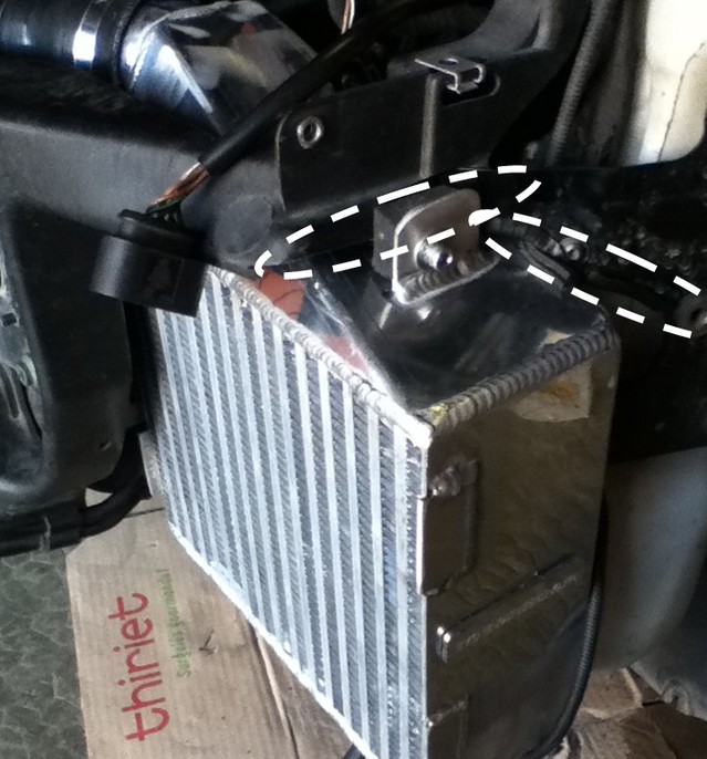

Perso j'ai découpé là ou il y a les pointillés :

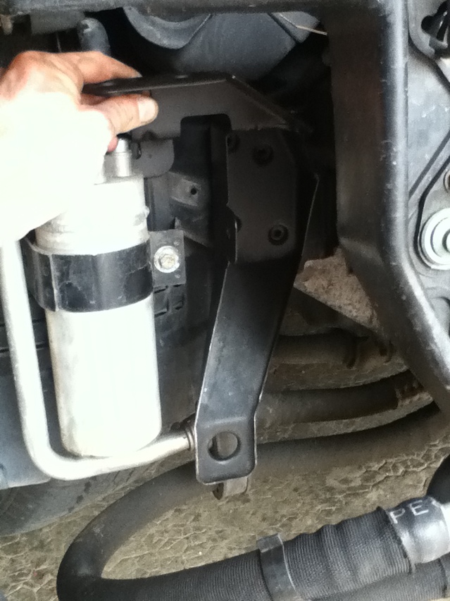

Et les supports des anciens échangeurs j'ai viré
Avec ça tu gagnes le plus de place possible.

salut a tous . fuite trouver :race: tuyau des reniflards d'huile celui qui vas vers la durite en forme de F . lundi direction audi pour voir combien cela coute :mur: .
bonjour a tous . Ce matin découpe des renforts du pare choc effectivement sa passe pas au niveau du bas des échangeurs il ne manque pas grand chose pourtant. :mur: .
alors soit je fais redimensionner les échangeurs. J'ai trouver un mec prés de chez moi qui a une entreprise qui travaille l'alu mécanique pour 60 euro de l'heur TTC.
soit je chauffe mon pare choc pour lui faire changer de forme ce qui implique de le refaire peindre . :reflexion: .

bonjour a tous . reniflard reçu 123e TTC . De plus hier aprem j'ai trouver un mec qui refais les radiateur et échangeur en tous genre il me prend 200 e ttc pour couper 3 élément de chaque ’échangeur (pour qu'il puisse mieux passer )
ainsi que le soudage et la mise en épreuve des échangeurs pour vérifier s'ils sont bien étanche .
En parlant avec le mec il ma dit qu'il que le soudage de jerem étais très jolie et que le faisceau c'est de la bonne qualité se seul truc qu'il a reprocher c'est les boites en bout de faisceau lui aurai mis de l'alu un peu plus épais . voila . donc dans 10 jour je vais chercher mes échangeur.

Salut . Oui je l'avais vue celui la . Mais j'ai opter pour la découpe de 3 élément de mes échangeurs . Comme ça sa vas rentrer comme il faut tous en restant stock de l’extérieure .
