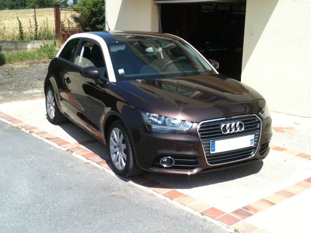

ta voiture est de quelle couleur ?
plus elle est fonçé plus ça sera difficile de faire "partir" la rayure, tout du moins de la masquer.

Voici déja une photos pour la couleur de ma voiture, je posterais les photos des mini rayure demain quand il fera jour lool
Toutes les autos actuelles sont vernies .... métallisées ou pas!
