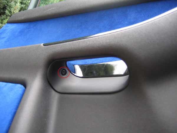

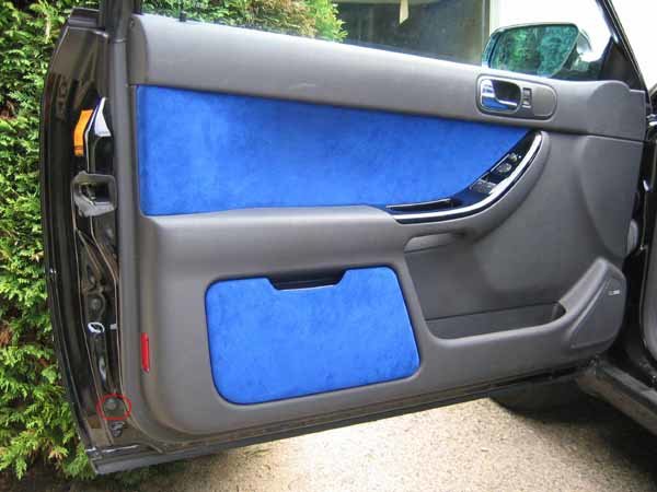

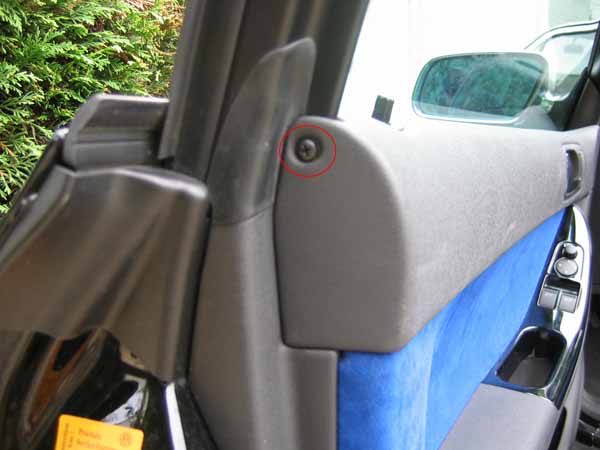

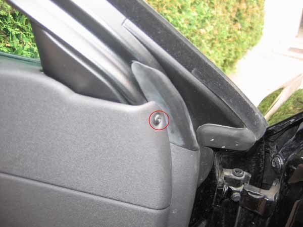

Tout d'abord, voici les 3 premières vis à enlever:
[attachmentid=8049]
[attachmentid=8051]
[attachmentid=8052]
Une fois que la vis de la dernière tof est retirée, enlever le cache en plastique.

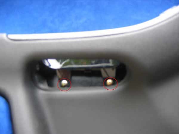

Il y a alors 2 autres vis dessous, il faut également les enlever:
[attachmentid=8054]
Ensuite, il n'y a plus qu'à soulever le tout, et le tour est joué bien.gif .

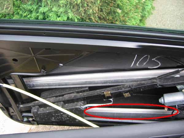

Voilà ce que ça donne une fois la garniture déposée:
[attachmentid=8055]
Pour ma part, c'était la barre du bas (entourée) qui était déssérrée wink.gif .
En fait, ça n'était pas la peine de tout démonter pour la resserrer, car le boulon est à l'extérieur de la garniture bleble.gif
[attachmentid=8056]
