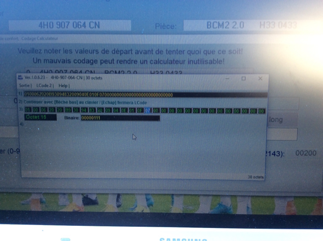

Bonjour, je reviens sur ce post. J'ai réussi à empêcher la coupure moteur, si ça peut servir à d'autres.
Il y a beaucoup de posts qui disent qu'il faut passer le codage (voir un peu plus haut) du byte 15 de 07 à 0F, d'autres disent qu'il faut passer de 0F à 00, et comme la mienne était dejà sur 0F et que le moteur se coupe, et que je n'arrive pas à valider le codage en 00, j'ai fait l'inverse et je l'ai passé en 07.
Donc 46-module confort, codage -07, assistant codage long, byte 15 (la 16eme et dernière case), passer de 0F à 07, changer de case et valider.
Le moteur ne se coupe plus à l'ouverture de la porte.
Le bip agaçant à l'ouverture de la porte, je n'ai pas trouvé mais il suffit d'appuyer sur les flèches du volant après le 1er bip et ça se coupe...
Photo après codage :
Ah c'est bon ça. je vais essayer merci.
Tu me diras si ça marche chez toi...
oui je vais essayer de voir ça demain
Je confirme ça marche très bien merci !!
Cool, ça servira à d'autres...
