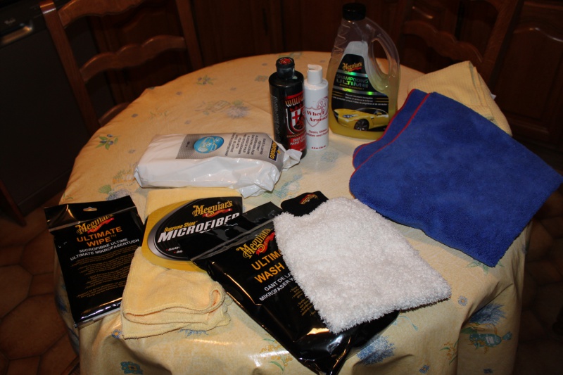

Concernant l'entretien voici ce que je vais faire et utiliser, je suis loin d'être un professionnel et un expert mais j'ai quelques base à force de l'avoir fait sur plusieurs de mes auto et celles d'amis.
Et à force bien sur de chercher des infos auprès de professionnel du detailing.
Je ne sais pas si j'ai forcément les bonnes méthodes, mais étant un gros maniaque des micro rayures ou autre hologramme sur la peinture, j'ai toujours fait en sorte de faire au mieux pour éviter cela.
Je dois avouer que j'ai eu quelques loupés sur ma première auto (noir brillant, qui m'a servi de cobaye :mur: )
Dans l'ordre :
1) Un bon coup de karcher eau chaude savonneuse pour virer les saletés les plus incrusté (pour moi ça sera l'éléphant bleu car je n'ai pas de karcher à eau chaude...).
Le mieux étant karcher eau chaude + un pulvérisateur de mousse (foam gun)
2)Ensuite j'attaque le lavage à la main, pour cela j'utilise :
-Un sceau d'eau chaude (je change l'eau régulièrement, 2 à 3 sceau pour toute la voiture), un shampoing de la marque méguiar's (à vrai dire j'en ai tester plein mais pour le moment j'ai pas trouver de shampoing miracle ou se différenciant de autres...) + gant méguiar's.
-J'utilise deux gants, un pour les parties hautes moins sale et un pour les parties basses toujours plus sale.
-Pour les jantes se sera une grosse éponge à gros travaux et j’utilise le même shampoing.
-Un lot de différents pinceaux pour faire les joints, sigle et autres petits recoin difficile d’accès (exemple étrier de frein ;) )
3)Ensuite normalement sur une peinture qui à plus de 1 an je décontamine avec la clay + lubrifiant (pour la marque j'en ai essayé plein, c'est au choix de chacun et selon son budget).
Pour ma part je saute cette étape pour la RS3 car elle dort au garage, j'ai du sortir deux à trois fois sous la pluie par mauvais temps et je lave quasi tous les 15 jours au karcher.
Si vraiment je sent qu'il y a besoin d'une décontamination je passerai au moment venu la clay.
-Ensuite je relave rapidement la voiture (étape pas forcément nécessaire, mais préférable pour avoir une surface bien propre après le passage de la clay).
4)Je sèche la voiture, avec la serviette valet pro (au passage génial comme accessoire, pouvoir absorbant et qualité au top)
5) Ensuite j'applique le glaze cleaner wolfgang pour préparer la surface pour la pose de la cire Wolfgang sealant 3.0. Je l'applique à la main (avec de la ouate automobile) car je n'ai pas de rotative.
Donc il faut 1 à 2 bon heure avec de l'huile de coude pour bien faire toute la surface de l'auto.
Pour les cire après tu as swissvax qui coûte une blinde, les produits auto glym qui sont plutôt pas mal ou méguiar's qui malgré la réputation n'est pas forcément le top du top (rapport qualité prix moyen)
-Pour avoir une finition bien propre différentes micro-fibre. (j'ai pris des méguiar's car il y avait une promo)
6)Pour les jantes j’utilise une cire spécifique : wheels amour
7)Pour les sorties d'échappement ont peut utiliser du belgom alu.
En gros pour tout faire, lavage, séchage + pose de la cire il faut compter une bonne journée en été (en étant courageux) et 2 jours avec le climat actuelle.
Voici ce qu'ils faut globalement : (il manque quelques trucs)

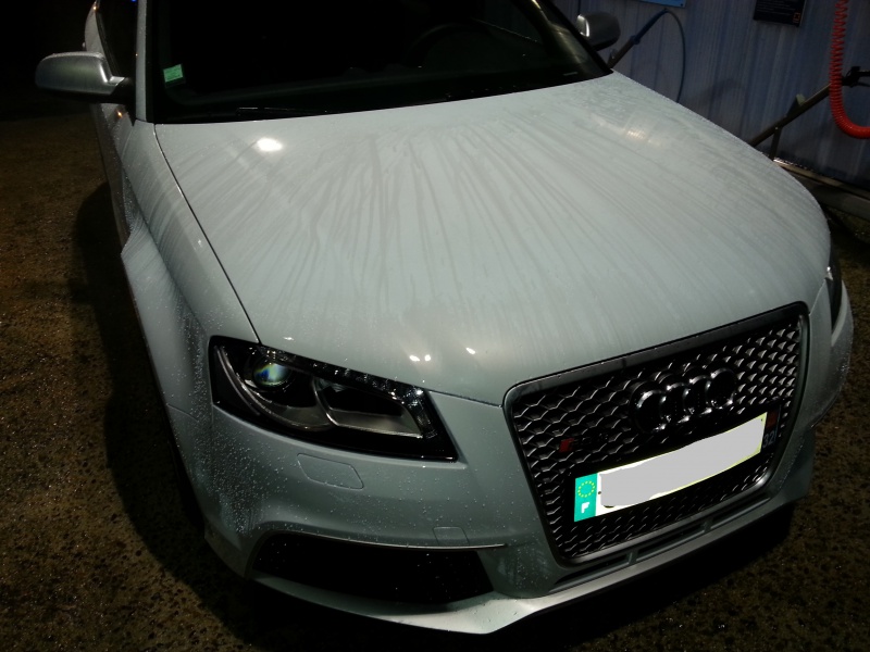

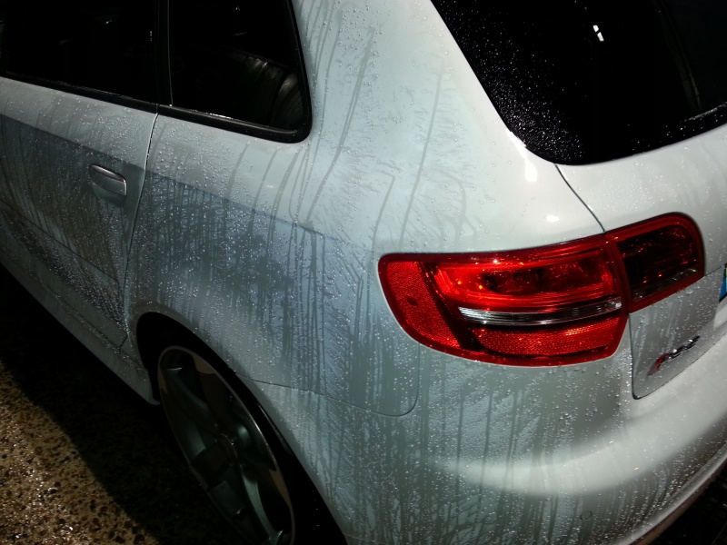

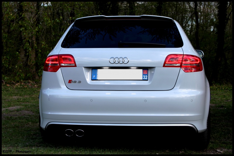

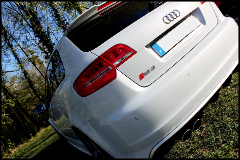

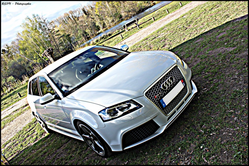

Salut les amis,
Voici le résultat du petit passage à la cire de la RS3 : (excusez pour la qualité et le cadre des photos, je n'avais que mon téléphone sur moi... )
Très content du résultats, ça perle, ça glisse :wub:
Salut Amis Audistes, une fois qu'il y a plus de gouttes, comment la voiture ressort-elle ?
Il reste des traces ou pas du tout ? C'est vrai que c'est incroyable, aucune goutte reste accrochée
et glisse sur la carrosserie. C'est une cire spécial blanc ? Tu la poses à la main ?
@bientôt

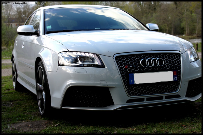

Hello,
Ça faisait un moment que je n'avais posté de news de la belle.
Elle va bien, 9500 km de parcouru en tout juste un an. Comme retour suite à ces 9500 km, je remonterai le souci d'endurance des freins, lorsqu'on les solicites beaucoup. Sur un gros freinage appuyé, avec l'usure je les trouves finalement plutôt mieux qu'au départ.
J'ai des vibrations très aléatoires (120/130), désfois sur des freinages pas forcément très fort, qui disparaissent et qui reviennent mais rien bien méchant, c'est vraiment infimes !
Pour ce qui est du "couinement", ils avait tendances à siffler un peu par temps froid, quasi pas avec les températures actuelles. Ils sifflent pas mal surtout lorsqu'il y a pas mal de poussière de frein. Après un bon lavage, je n'ai pas de sifflement pendant une 100éne de kilomètres.
J'ai remarqué qu’après de gros freinage appuyé, disque bien chaud, plus du tout de sifflement...
Globalement on va dire qu'avec tout ce qu'on a pu entendre sur ces disques, j'ai pris le temps de bien les roder avant vraiment d'attaquer. Peut être que ça à pu jouer son rôle.
Il va falloir que je pense à faire le rappel même si je n'ai pas un retour si négatif que ça vis à vis du freinage. Sur route en tout cas ça suffit bien, même si j'aurais aimé mieux pour une caisse à ce prix là mais bon...Le rappel permettra de repartir sur un jeu de plaquettes/disques neuf.
Je prévois bientôt de faire une vidange et le changement des pneus (surement Michelin PSS :))

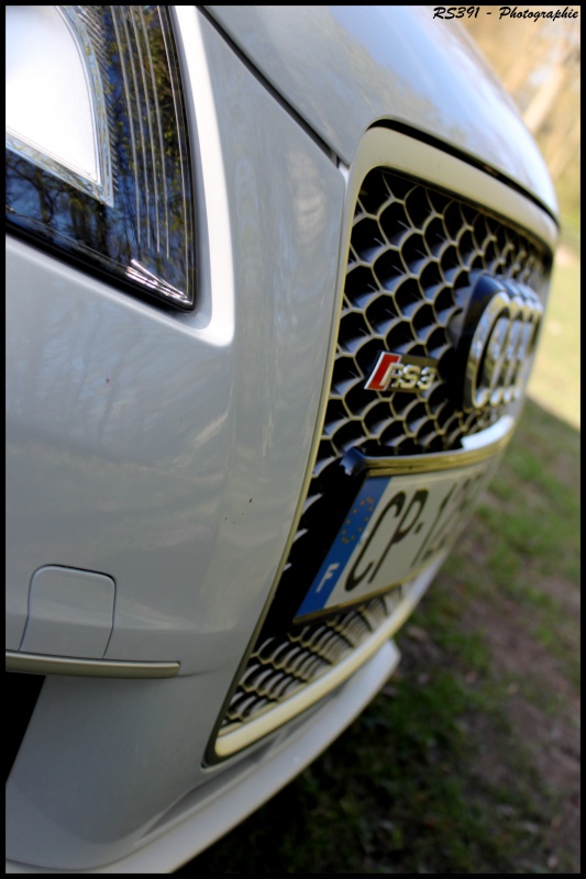

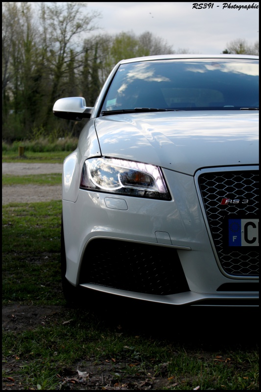

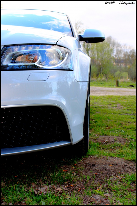

Ça faisait un petit moment aussi que je n'avais pas posté de photos :
Et une petite spéciale pour la fin :
Sportivement !
