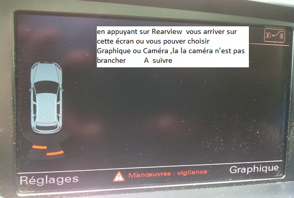

Bonjour a Tous
SUPER NOUVELLE
pour ceux qui possède le MMI / GPS advanced avec l'aide aux stationnement pas besoin de Calculateur de caméra de recul AUDI ,pour avoir la vidéo sur votre MMI
Grace aux recherche de lage20 et de moi même ,nous avons trouver que le MMI possède des fiches a l'arrière non utiliser dont le branchement
directement d'une camera de recule ,vue que j'avais déjà ma caméra de recule installer sur mon interface vidéo ,il ma suffit de la brancher a l'arrière du MMI
et de l'activer aux VAG -COM et la surprise, j'ai l'interface sur le MMI comme a l'origine ,encore merci a notre Amis Manu :marcelpoire: :marcelpoire:

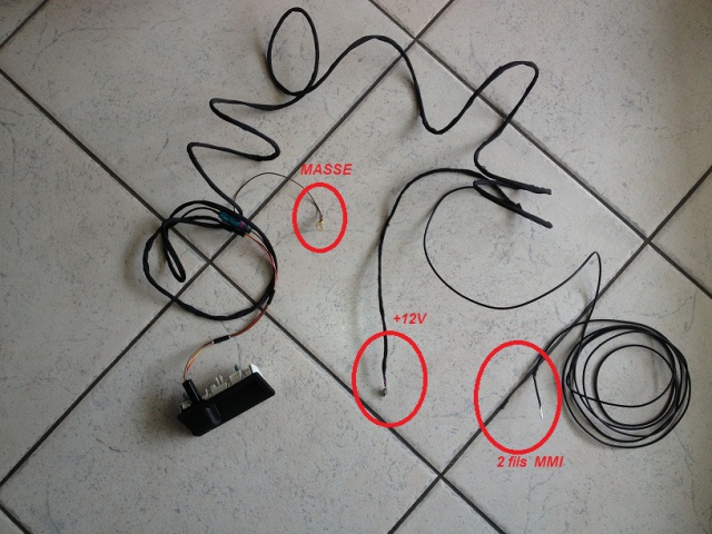

Bjr
voici le kit camera avec sont harnais

Bonjour a tous
C'est tout a fait ça
yakalelo31 je vais faire un TUTO ça sera plus simple
pour info le kit de MGCONNEX à 329,9€ est bien ,mais vous pouvez gagner plus de la moiter du prix en achètent la même camera Q5 d'origine a placer a la place de la poigné
car le fameux harnais est constituer que de simple câble un positifs/ un négatif /et un câble vidéo 2 fils pour arriver a l’arrière du MMI
Encore merci a nôtre Ami
lage20 :thanks:
,d'avoir fait les frais afin que nous puissions y voire plus claire ,(explication ,plans)
je vous poste le tuto aux plus vite A+ JOHNNY

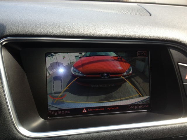

Bjr
Camera monté très belle image comme sur mon ancienne A4 qui été monte d'origine il manque les lignes de guidage mais je m'en passe.

Bjr
rien a dire de MGCONNEX
c peut être cher mais c bien grâce a eus que j'ai pue faire mon installation :moto:
Bonjour Lage, tu dis sur ce post q'il te manque les ligne de guidage mais sur la photo elle y sont bien :reflexion: ??? Les as tu rajouté par la suite ? Comment ? :nixweiss:
Merci :marcelpoire:
Bonjour
oui les deux lignes sont la mais ne bouge pas avec le mouvement des roues comme sur l'original :nixweiss:
Pour que les lignes bougent, il faut le calculateur qui réagit en fonction du volant.
