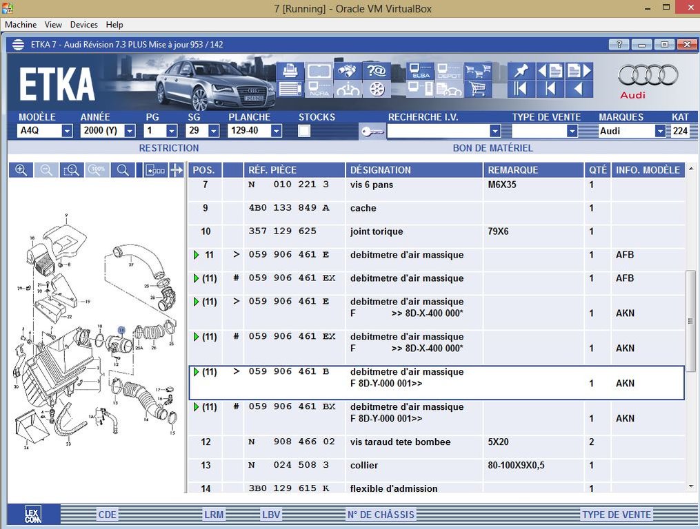

je dois changer mon débitmètre qui est en défaut.
Alors en cherchant sur le net la pièce je n'arrive pas à trouver le bon car en fonction du numero de chassis 8D-Y-..... il me sort des débitmètres pour moteur AKN alors que moi c'est un AFB
Et si je regarde en fonction de la mise en circulation 09/2000 il me sort pas les bon non plus !!
y a t'il une réelle différence entre toutes les références ?
Car moi je préférerais un PIERBURG
Merci
Demonte le tien, tu devrais avoir la ref dessus
moi je te conseille d'aller chez Audi
en échange standard tu devrais pas avoir grande différence
La référence que j'ai trouvée sur ETKA pour le moteur AFB (chassis jusqu'à 8D-X-400...), c'est 059 906 461 EX. C'est la même référence pour le moteur AKN.
Par contre pour les chassis à partir de 8D-Y-000..... c'est le 059 906 461 BX, pour le moteur AKN...
