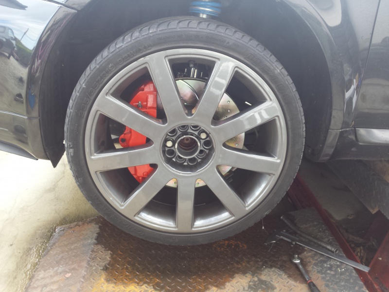

bon alors les photos du taf du jour
montage des jantes, par contre petit soucis j'avais pas vu qu'il n'y avait pas de bague de centrage sur les jantes donc je viens de les commander .
de meilleurs photos pour les beaux jour car la le temps est vraiment pourri cher moi...
