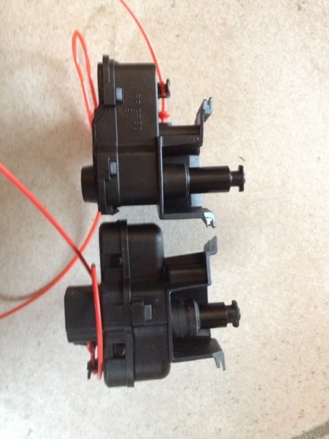

En effet problème récurrent sur Q5,A5 et A4 d'ailleurs plusieurs forums en parlent et il y a même des tutos biens faits pour la remplacer soi-même, c'est ce que j'ai fait sur mon A5 qui avait le même problème.
( ça m'a pris 20min environ)
Audi a d'ailleurs corrigé son erreur la pièce est différente et sa référence aussi.
J'ai payé la pièce 18,80€.
Voir photo ci dessous, la nouvelle c'est celle de dessus.
