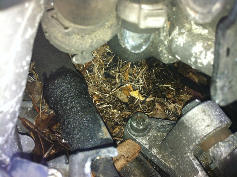

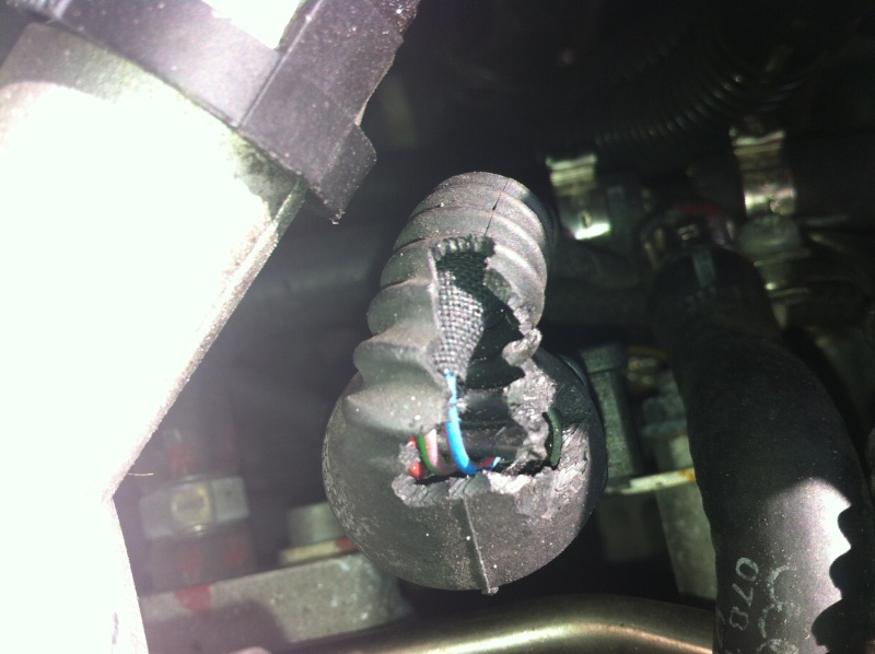

bon aujourd'huit surprise je bricole un peut sur le s4 j'enleve le cach moteur et je voit quoi des prise qui commence etre ronger par des mulo et j'ai trouver le nid sous la pipe d'admission
:welcome:
des mulots ont emmenage dans ton moulin?

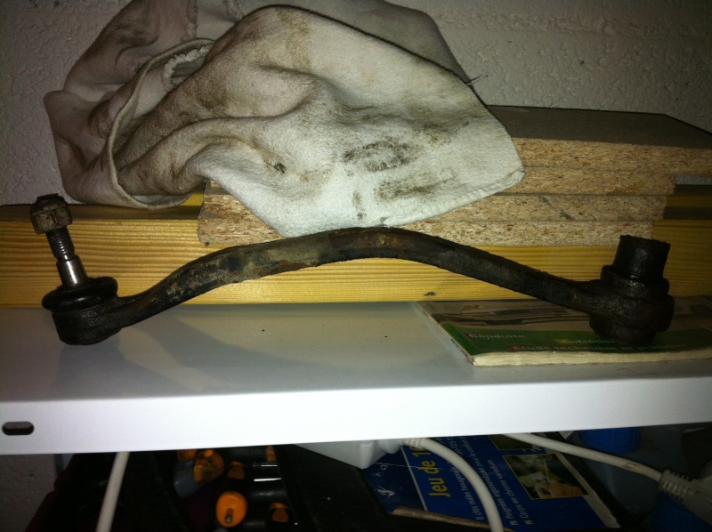

ba le pire ses que d'habitude il est tout le temps dans le garage,mais quand il a neigé jai un camion qui a glisser vers moi donc comme j'avait un enfants j'ai accelerer pour evite le choc,mais la voiture a glisse sur du verglas et j'ai taper un trotoire et la roue arriere completement tordu,(d'ailleur j'ai changer une piece mais la roue ne veut pas revenir droite) donc comme elle roule en crabe et que le garage et pas tres large je les laisse dehors et la ses petite bestiole son venu faire leur me.... je vais essayer de vous mettre les photos
Modifié par boby s4
voila une photos apres le choc
et la bielette
et la bielette un fois changer mais il an manque encore sa m'enerve
photos d'une prise il en fait 3 ou 4 comme sa

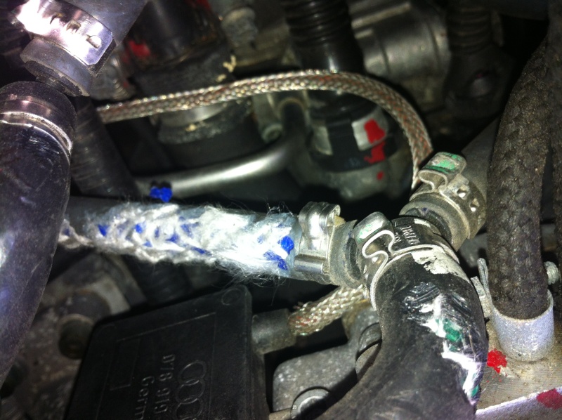

la une autre de la durire d'ailleur je vois pas ou elle va car faut la changer,et il m'en a fait plusieur comme sa
et la son nid on ne oit pas tres bien mais il y avait un sacret bazarre derriere
bienvenu a toi !
sa c'est pas de chance, nettoie bien tous sa que sa vienne pas à prendre feu quand le moteur va chaufer !
une fois nettoyer tu la fais bien chauffer si ils sont encore la sa fera du mulot grillé !!!
Il ton ronger que la durite ou bien ils on réussi a toucher les fils ?
Car sinon mais du chatterton en attendant de changer la durite ....

Tu est bon pour remplacé ta fusée, à l'arrière c'est la biellette basse que fait tampon puis après tu peut vérifié la triangulation supérieur tu as peut-etre une rotule dont le siège à déformé.
Il faut vérifier tout le demi train arrière, et le cardan, car le choc à du être violent quand même !
Pour les rongeurs de câbles, il existe du profuit répulsif :bien:
merci pour vos reponse heuresement il ma pas manger de fils,la fusé je vait regardé sa merci pour l'info,et le choc ete pas tres violent dans les 20kmh j'etait en premiere jai essayer de repartire sa glissé et sa raccrocher un peut et hop la route legerement en dévere mais avec le poid de la bete sa t'emporte quand meme,et quand au bombe pour les rongeures j'ai peur que le produit soit corosif ?
j'ai ete cherche une bombe anti rongeur, mais sa s'apelle une fusée la dessus ?

bon jai changer ma piece maintenant il faut aller faire la geo,tout a l'heure je les prise pour re rouler un peu et jai eu l'impression que mest turbo sifflé plus qu'avant et elle fume blanc,sa m'enerve jai juste pas roulé avec pendan 2 mois un peut pres la fumé pourait elle venir de ce faite?et pour le sifflement se serait pas se rongeur qui m'aurait percé une durite celle en bleu un peut plus haut ? JE DEPRIME
