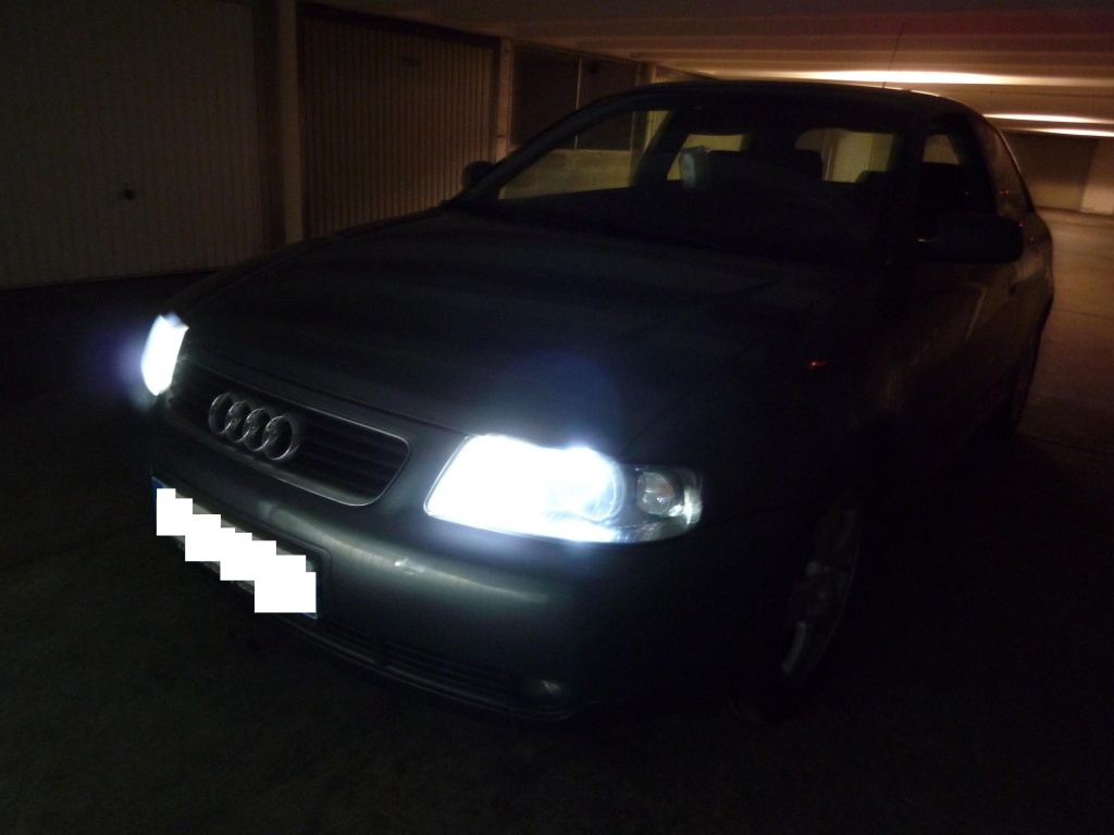

J'ai aussi les feus d'origine sur ma 8L ph2 avec un kit xénon 6000K et je trouve ça juste génial! (photo 1)
