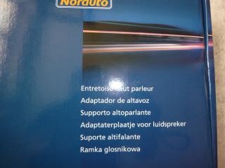

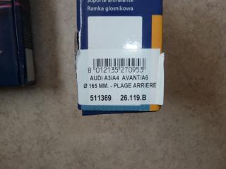

c'est un peu bizare l'avant, la fixation est en 3 points et non 4 (en triangle) c'est assez dur a faire changer comme enceintes, il te faut des entretoises comme dit plus haut mais je crois que c'est du 13
Si c'est comme sur mon ancienne A3 non bose, c'est effectivement des HP en 3 points, il suffit de mettre les entretoises de chez Nortoto pour passer en 4 points ouais, je l'avais déjà fait. Ma question c'était de savoir s'il fallait prendre du 10 ou du 13, mais les entretoises Nortoto sont prévues pour mettre du 13, donc ça sera du 13 :)

C'est du 11 cm d'origine, faut acheter des entretoises pour mettre plus gros ;)

+1 pour le 13 avec entretoise
Les marques que j'affectionne en HP ou en Kit Eclatés : Focal sinon moins cher : JBL, Infinity... Je n'ai toujours mis que de ca et je n'ai jamais été décu...
Tu peux passer en 13cm a l'avant avec l'entretoise qui te le fera passer de 10/11 a 13, mais attention a la profondeur !!
tu as une reference ?????
Tu vas chez nortoto et tu prends les entretoises pour A3 c'est marqué dessus

Oui, j'avais fait le montage sur mon ex A3, c'est fait pour, ça passe nickel
J'ai payé les 2 30 euros moi ... Pigeon je sais :roi:
