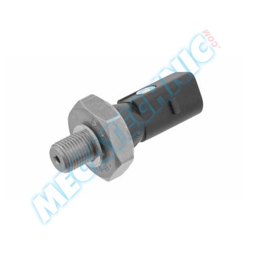

salut
ta Sonde de pression d' huile qui est HS
tu en as pour pas cher
Modifié par iamsolo
Effectivement j'y avait pensé!
Mais elle ne se mettrait pas en défaut aussi moteur tournant aussi?
