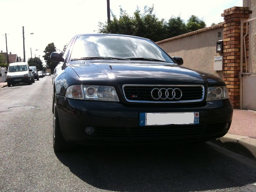

Bonsoir,
J'ai actuellement une chrysler voyager 2.5l CRD de 2001(je veux m'en séparer car trop grand ), mais je devrais acheter une audi A4 2.5L TDI pack sport ce dimanche.
Elle est de mai 2000 et a 270000kms au compteur, c'est une première main et a toujours était entretenue du moins pour les révisions constructeur (tout les 30000 ou 60000 kms je ne sais plus) chez AUDI, le proprio faisait faire les vidanges intermédiaire chez feux vert ou autre.
J ai besoin d un véhicule fiable et je voudrais savoir si je peux compter dessus et si je tire pas comme un sourd dessus combien de temps (ou en km) puis je espérer la garder ( le proprio actuel ne tire pas dessus du moins je ne pense pas il a 70 ans et l'a acheté à 60 ans environ)
Je repars sur audi suite a mon précédent véhicule qui m'avait donné 100% satisfaction c'était une audi 80 edition limited mais au bout de 15 ans les plastics et tissus étaient comme neuf et elle tournait comme une horloge.
Si toutefois il y a des trucs ou astuces à regarder quand j'irai la voir n'hésitez pas à me contacter
Alors je ne sais pas si j'ai posté là où il faut (entre les post présentation et garage je ne sais pas) mais j'attends vos réponses
D'Avance merci
Cordialement
