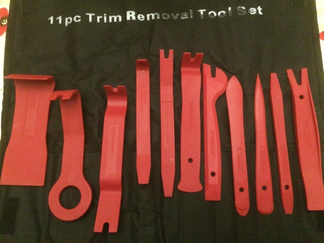

Tu les as testé ces outils, ils sont de bonne qualité?
Bonjour et merci pour vos réponses ! :icon14:
@ Paulaix : Malheureusement non :nanana: , les accoudoirs ne se démontant pas aussi facilement, ils sont fixés par une dizaine de vis sur l'intérieur du panneau de porte. De plus, il faut déboiter en 2 l'accoudoir pour accéder enfin aux branchements des interrupteurs... :meanie:
@ Lage : Du coup, avant de continuer à faire du boulot de m____, j'ai commandé le même genre d'outils que toi. Je vais aussi attendre que la température soit plus élevée pour continuer le démontage, car j'avais pourtant chauffé avec le sèche-cheveux de "Maman", mais c'était toujours aussi dur à démonter... Nos Audi sont vraiment montées au dizième (centième ?) de millimètre ! Ca, c'est sûr, on entend pas de vibrations de ce côté là... :icon_wink:

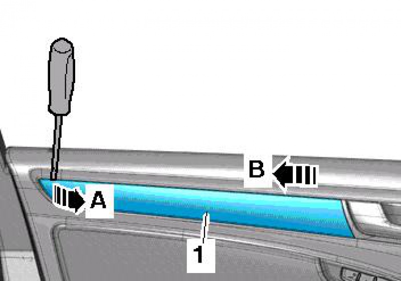

maintenant c'est trop tard, mais il faut les enlever l'autre coté en glissant tournevis plat en dessous. de cette manière on abime rien et surtout ça vient tout seul...
@ Paulaix : Oui, je reconnais, c'est un peu le cirque !... :mur: Ce serait à refaire, je m'abstiendrais même si ces boutons sont très sympa... Tu es obligé de démonter ces placages, il y a 2 vis derrière à retirer...
@ Wince : Merci pour le tuyau Wince mais c'est ce que j'ai fait et malheureusement avec mes outils "made in China" (qui d'ailleurs se sont cassés), j'ai voulu pousser comme indiqué la plaquette vers l'arrière avec un outils en plastique pourtant... Il faut dire que mes garnitures étaent complètement bloquées, comme grippées ! Je vais attendre mes nouveaux outils (plus chers mais qui paraissent de bien meilleure qualité) pour continuer les 2 autres portes...

commande les outils proposés par lage plus haut :
http://www.ebay.fr/i...sd=151356772770
pareil pour tes baguettes tu les trouves les 4 pour 100 euros sur ebay, chez audi tu vas les payer 100 pièce... :(
Oui Wince, j'ai commandé les mêmes mais il y en a un peu moins... Si je trouve les 4 pour 100€, je suis preneur !... :icon6:

Pour ceux que cela intéressent (pour les non pro comme moi bien sûr !) et qui veulent se lancer, voilà l'emplacement exact où il faut glisser (à fond) un tournevis à lame plate et large et forcer un peu en faisant levier puis retirer la plaquette en la glissant vers l'arrière, voilà comment je n'ai pas abîmé mes garnitures sur mes portes de droite :
