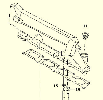

je profite de ton topic(desole unsure.gif )pour savoir si quelqu'un saurait ou se piquer ou sur quelle sonde se brancher pour avoir la pression de turbo sur un tdi 130?

ou prendre la pression du turbo sur un TT 180 ou 4 cyl turbo 5v
Idem même moteur, sur le petit tuyau de la dumpvalve qui va jusqu'à la pipe
N°15--->surpression dumpvalve
N°19---->pression suralimentation(n°11)

donc on fait un T sur le tuyau 19
