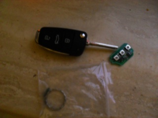

yop je viens au news en fait j'ai quasiment tout fini avec cette clefs lol j'ai ruiner au passage une clefs de rechange b6 mais bon...
il me reste a trouver un moyen d'adapter pour le transpondeur et la carte :D :D
j'ai passer des heures a limer la clefs b6 pour qu'elle passe dans la b7 :huh: le truc c'est qu'elle ne revient pas quand j'appuie sur le ressort il y a bien le "clic ! "de la fin de course mais elle ne se déplie pas d'elle même ,si quel qu'un a une astuce ou (des)pour moi ce serait sympas .
photo !
ouai, ça a l'air d'etre du taf !! et pour le duplica de la clé en elle même, t'as fais comment Keph ? audi ? serrurier ?
oui c'est du taff mais bon ça change de la veille clefs b6 y a pas photo ...
après pour la clefs j'ai enlever celle de la b6 pour la passer dans la b7, le truc c'est qu'elle sont totalement différente donc j'ai du tout rattraper a la lime couper et limer :sweat: mais j'y suis arriver la preuve mais elle ne remonte pas encore seul il faut que je regarde encore a ca !
et il y a aussi la partie transpondeur et l’électronique la carte n'est pas la même ...
certainement un ressort de rappel autour de l'axe du bouton poussoir ... :(
non en fait quand on met la clefs il y a le ressort il faut le tourner dans un certain sens pour que la clefs soi en pression et du coup quand on appuie ben hop elle se met droite ( moi j'avais mis le ressort et tout le reste comme ca lol )
manque plus que l’électro et a moi la clefs b7 toute neuve :icon_biggrin:
