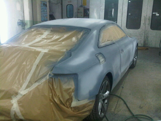

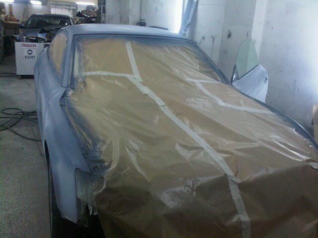

Bonjour
c'est le grand jour, elle part en peinture!
en theorie, je récupere ma belle vendredi!
Quelle chance au final d'avoir une peinture intégrale toute neuve !!!
Si c'est bien fait, les raccords intérieures ne devraient même pas se voir...
Bonjour
Oui Iroc31, plus que 2 jours!
Apres 3 grosses semaines sans elle...
Les reparations seront bien faites et invisible, la voiture est entre de tres bonnes mains!
