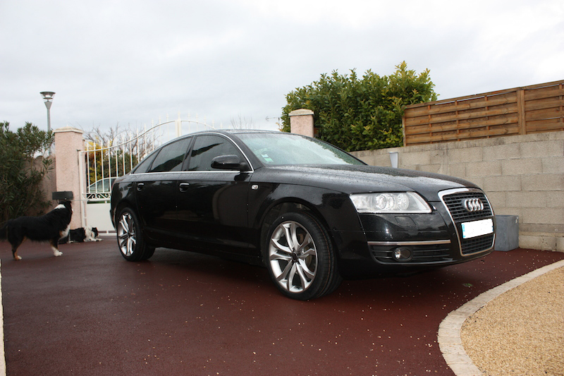

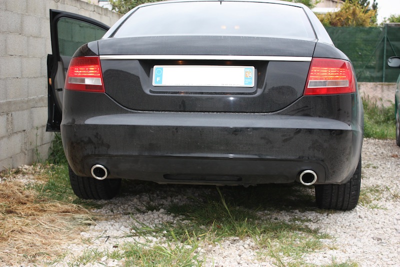

et les photos
bon la elle est sale mais il pleut du sable aujourd'hui

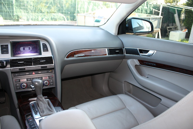

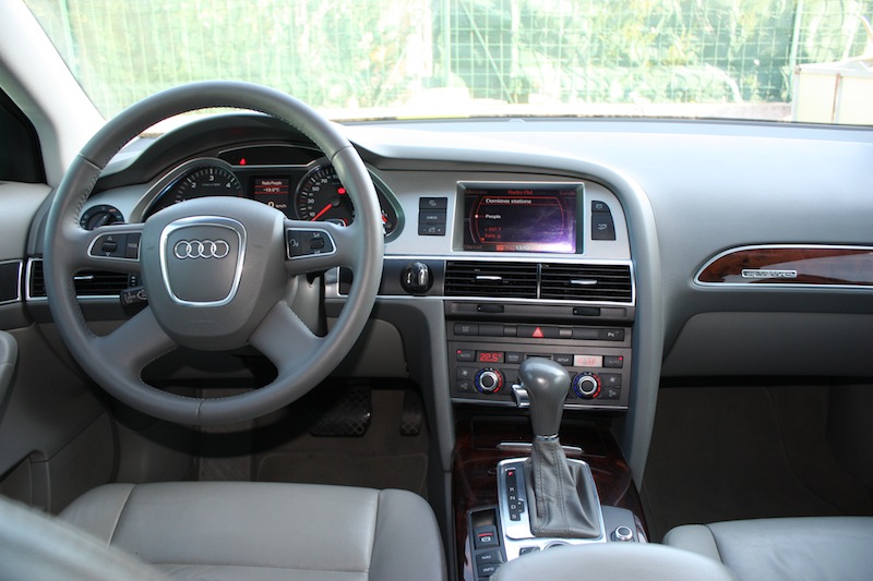

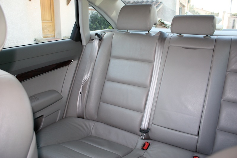

l'interieur
Modifié par neodiv
Elle est légale la plaque d'immatriculation personnalisée ?
Elle est belle ton A6 :)
Il pleut du sable ?
oui la plaque est legal
merci
oui la pluie est chargé de sable du sahara
Belle modif sur une très belle A6
L'intérieur "clair" est super sympa.

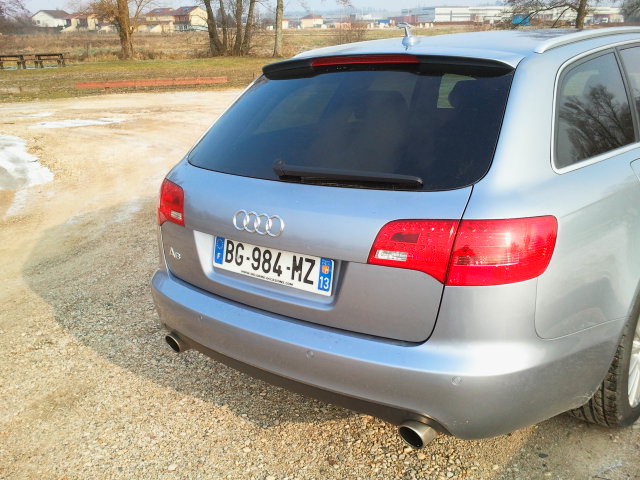

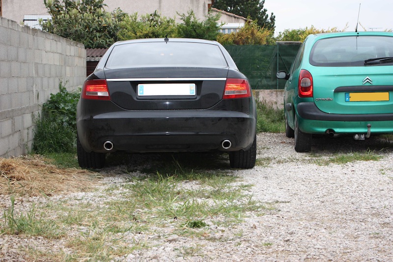

Je ne voudrais pas faire le rabajoie, mais à cause du logo région ainsi modifié, ta plaque d'immatriculation n'est plus conforme....En effet, seul le logo "officiel" doit figurer sur les plaques minéralogiques.
Et pour être complet, à titre d'info toujours, le code de la route stipule que les plaques d'immatriculations doivent être exemptes de toute modification et correspondre au modéle édicté par ce même code.
A titre d'exemple, les gars du 74 qui collent la croix de Savoie sur le très moche logo Rhône-Alpes se font même verbaliser par nos amis Suisses pour plaque d'immatriculation non conforme à un type homologué, lorsqu'ils vont faire une virée au pays helvétique....
EN France tu auras que peu de chance de te faire verbaliser ainsi, car les forces de l'ordre sont moins tatillonnes sur ce genre de chose.

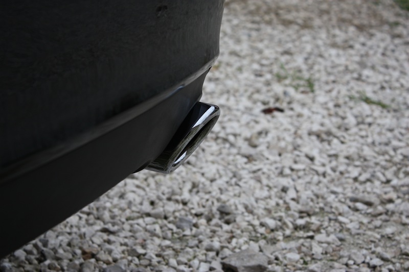

Sinon je trouve tes embouts d'échappement trés beaux et bien posés, juste la bonne longueur. Les miens ne sont pas terribles, se sont des modèles norauto....je pense les changer bientôt.

Salut néodiv,
En effet tes sorties d'échappement sont superbes.

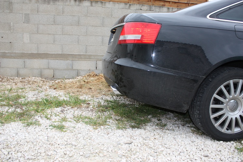

je n'avais meme pas fait attention au 13 sur le logo et le sigle audi en dessous donc pour l'homologation je n'en sait rien
pour les embout ce sont des embout S-line moteur diesel mais elle ne s'adapte pas facilement sur les echappement coudé
il faut entièrement coupé le coude et fabriquer un manchon pour faire l'adaptation de diamètre entre l' ancien embout et le nouveau
dimension du manchon ,je l'ai fait faire en inox pour être tranquil diamètre exterieur 84mm diamètre interieur 79 mm longueur 90mm ,le tout est renté en force puis les trois pieces sont percé et pose d'un rivet à tirer inox

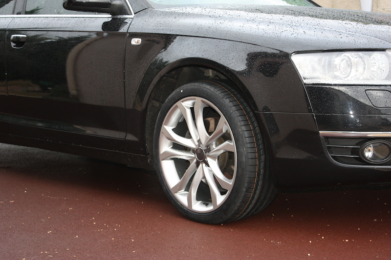

ca y est elle sont la
le plus dur ca vas être d'attendre d avoir le droit de les installer(noel c'est loin)
Modifié par neodiv
très belles jantes!!!!
tu es courageux si tu attends jusqu'à Noel :MdrDevil:
Rooooohhhh, elles sont magnifiques ces jantes.... :bien:
Quel homme de goût : une berline, une berline.... noire, une berline noire..........avec les plus belles jantes :bigthumbup:

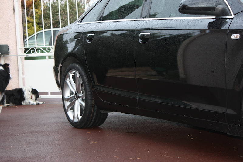

voilas elles sont montées;
place aux photos sous la pluie
j attend encore les centres de roue Audi et quelques sous pour acheter des bilstein B14 PPS pour la rabaisser parce que la elle est vraiment trop haute
Modifié par neodiv
oui mais maintenant, elle est beaucoup mieux :bien:
n'est ce pas Neodiv ? :)
