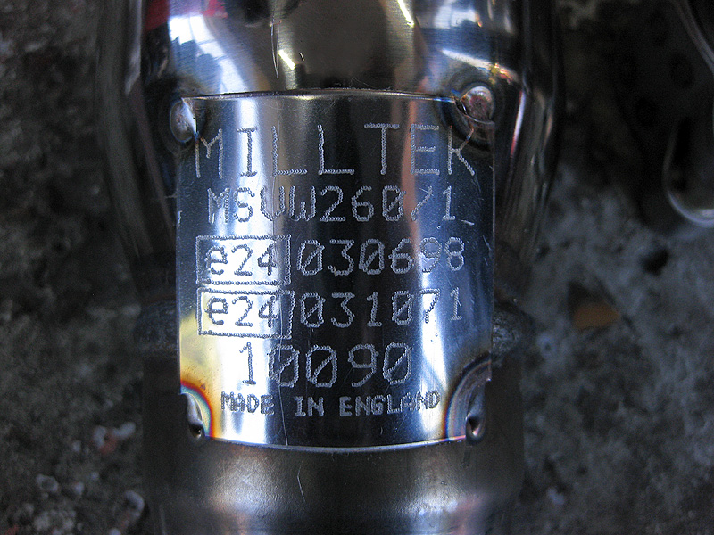

Pose la question a un revendeur,elle doit bien se détaillé,imagine si tu as juste le silencieux central,ou AR de mort,tu vas pas acheter a chaque fois une ligne complète,ce serait débile.Sachant que sur chaque pièces une petite plaquette est souder avec la ref.

La ligne Milltek ne se vend pas seule sans silencieux comme dit plus haut. Pour le montage aucun problème.
