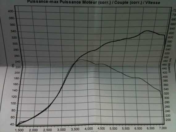

Yes j'ai mis la pompe mrc ( oem modifier)
Donc j'arrondie 348cv et 490nm
Merciii sa fait trop plaisir , et c'est clair que c'est une autre voiture et l'aiguille monte comme une folle ;-))

Merci ;-)) je voulais quelque chose fiable au maximun ;-)) et franchement sa change grave mais je pense que la pompe a essence y est pour beacoup ;-)) donc ceux qui hesite encore n'attender plus foncééé.... ;-))
A l'occasion il faudra que l'on compare nos courbes,je parle bien de nos courbes et pas d'autre chose cochon :MdrDevil:
Pour la reprog bien sur que çà change la voiture et pour la pompe tu as eu raison,il fallait que tu y passes.

Tiens au fait,qui a fait la tienne de reprog,Franck ou Minhéa ?
Ahhh tu veuuuus voir mes courbes hein le coquiiiinn ;-)) et tu me montre les tiennes aahhhh
Pour la pompe la mienne etait a c'est limite donc il fallait imperativement la changer si je voulais un gains significatif et dans un soucie de fiabilité aussi mais avec la pompe seul je ne c'est pas si sa fait gagné je ne pense pas ;-( mais sa permet un maintien de la puissance dans les tours ;-)
Et avec la mienne je n'avais pas de perte de cv juste que j'aurais eu peut etre 330 voir 335 et des fermetures du papillion suite au manque d'essence dans les tours ( a haut regime)

Bon mansinks je t'es envoyé les courbes ;-))
Alors seb tu nous montre la marchandise ;-)) aller fait pas le timide fait pas ta pucelle ;-))
Merci mansinks tu es un vrai chef dit donc ;-)) beau boulot et desoler je n'es pas de scanner ou je suis et de l'iphone impossible de posté ;-))
J'ai héberger sur Forum auto :P
Très belle courbe. Par contre faudrait une vidéo ou tu film le compteur en 4 à 1500tr et tu met pied dedans jusqu'à la zone rouge ^^
;-)) merci c'est vrai que par rapport a ma premiere sa change pas trop au niveau des courbes ;-)
ok pas de pro je ferais sa mais sa doit etre kif kif avec ta courbe on peut la voir que je vois un peut ;-)) tes courbes ....

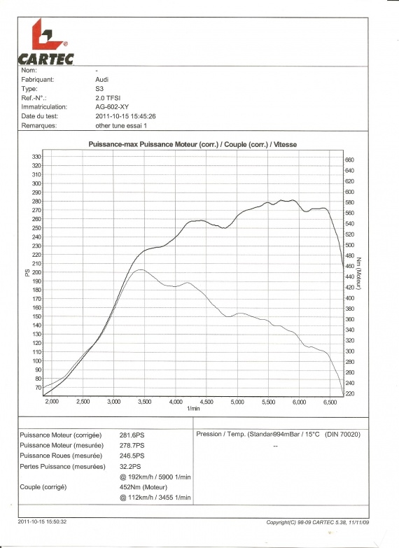

Ah tu veux voir mes courbes et ben les voilà,
en noir celles de ma premiere reprog de chez DM performance et
en rouge celles de KSF faite par Minhéa :

Qui à fait ta reprog,Minhéa ou Franck ?
C'est vrai que l'on reconnait la meme façon de travailler :icon_biggrin:

360Modena ce n'est pas la courbe shiftech mais la courbe digi sorti sur le banc shiftech je pense ;-))
Mais 360modena si tu a ta courbe tu peus nous la faire partagé et tous ceux qui eux aussi on des courbes et souhaite en discuté il y a pas de probleme sa nous permettra de mieux comprendre les comportements de nos S ;-)) donc normalement toute vos S reprog on des courbes a l'appuie ;-)) Que l'on puisse parler sur du concret et se n'est en aucun cas des concours de "kikalaplugross" svp merci pour les autres
Seb,manskins et moi meme ne somme pas dans cette optique donc on se comprend les autres vous ete prevenu ;-)) voila
Seb ton couple max arrive super tot sa doit bien botté sa ;-))
Et pour mansinks heureusement que depuis tu a fais revoir sa parceque sa avait l'air assez spé quand meme ;-)) mais la courbe qu'il t'avais donnée les 2 courbes ne sont pas dutout en adeguation et ne se touche pas ne se suive pas rien pas propor par rapport a la puissance et le couple qui donne ;-))
J'ai le couple max entre 3200 et 3600 tr/min c'est pourquoi quand je ne suis pas en
mode "chasse" avec un autre je ne pousse pas dans cette plage :ripeer:
mais quand il faut il faut :eldiablo:
Grave sa doit envoyé et c'est toi qui a demander pour l'avoir tot ton couple ?
non non je n'ai rien demandé,tu vois d'où viennent mes craintes pour l'embrayage maintenant surtout que c'est un sujet brulant en ce moment :icon_biggrin:
;-)) aaaahhhh je comprend maintenant donc tu roule souvent sous les 3000tr/mn en mode pèpère
sinon paf 1 prune tu a du en surprendre plus d'un ;-)) autant de couple a si bas regime ,
donc toi on peut dire que tu roule sure le couple ;-))
Ton embrayage tien le coup donc sa va ;-) tu gère
