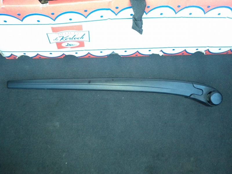

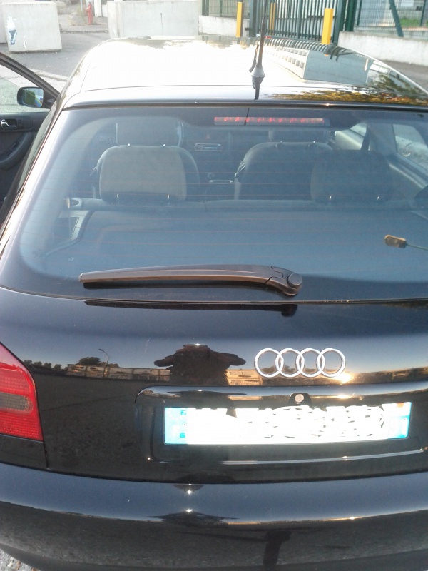

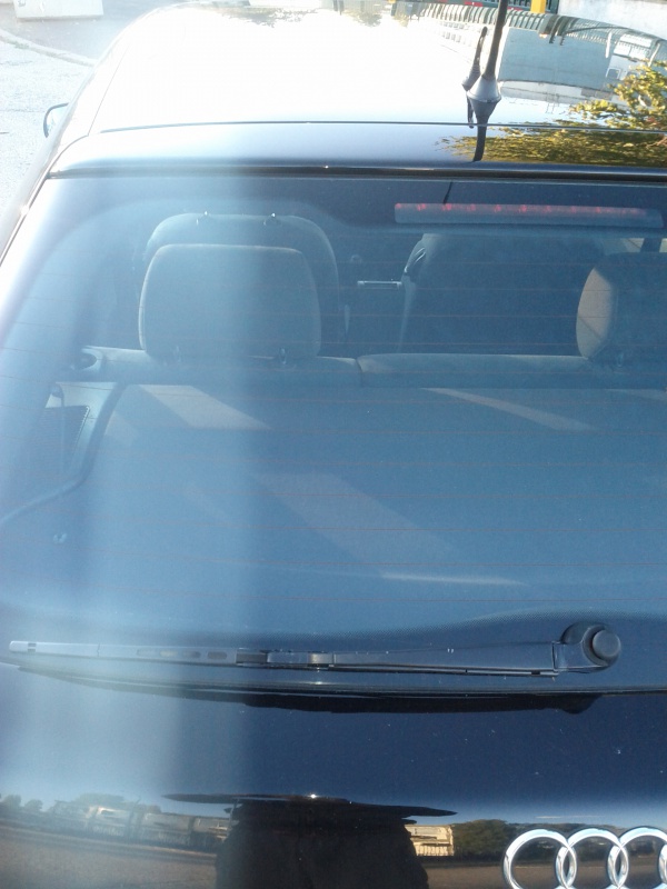

Aujourd'hui petit changement que j'aime car je trouve que ca harmonise et grossi le derriere de ma petite 8L
voici un bras arriere d'essuie glace de seat ibiza 6L
AVANT:
et voici le bras en question il est mieux envellopé le carenage est plus large :)
APRES :
c'est tout... pour le moment... :race:
