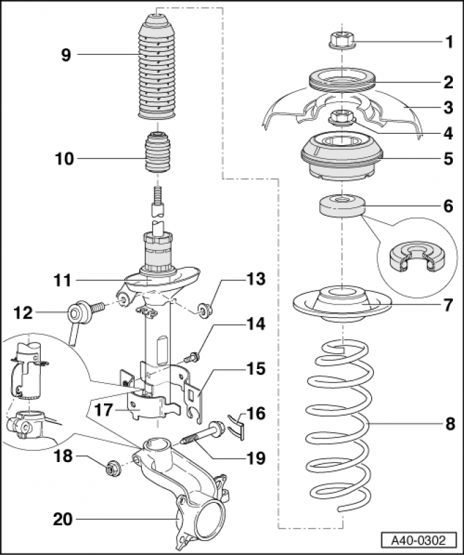

j'aurai une question mecanique
la coupelle ( je sais pas si ca s'appelle comme ca) sur les amortos qui maintiens le ressort placé en haut avant de mettre le roulement et ensuite la butéé
est ce qu'elle se bloque apres la tige filetée ou coulisse sur le tube de l'amortisseur j'ai un doute car j'ai acheter des B4
merci

Je me repete alors ce que je veux savoir c'est si la piece numero 7 se" bloque ou l'on vis la semelle en plastique avec sont roulement en gros ou c'est tailler ou est ce que la piece couilisse t'elle dans le foureau de l'amortisseur
s'il vous plait

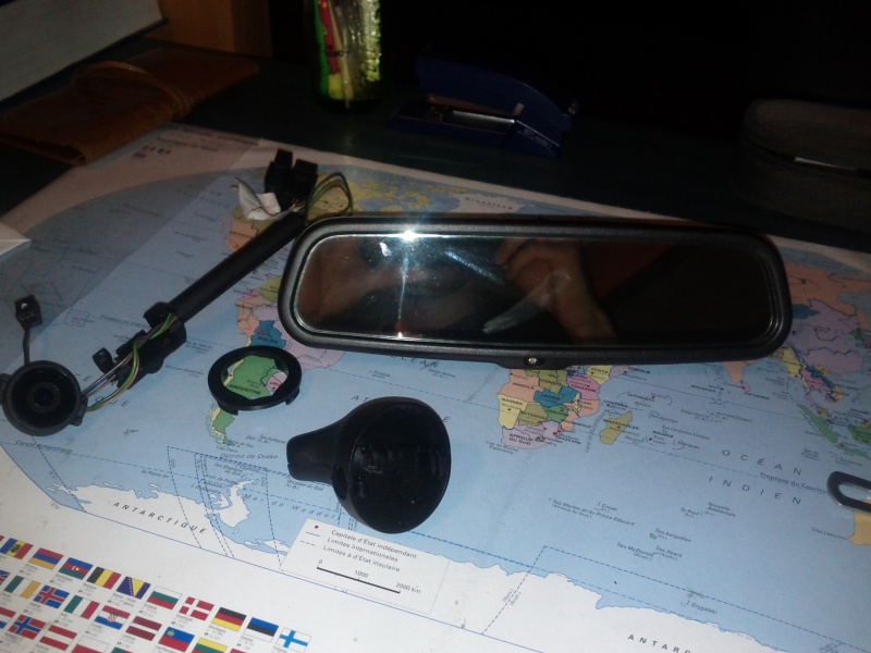

j'ai fait l'acquisition d'un retroviseur electrochrome :) je cherche un tuto sur 8L pour le montage mais j'aimerai bien une reponse pour mes suspate :nixweiss: :nixweiss: :nixweiss: :nixweiss: :nixweiss: :nixweiss:
la piece 7 (coupelles) se bloque avec l'écrou 4 !
ta pris ou ce shéma ? t'en a d'autres ? :)

sur le net kiss merci heuresement que t'es la et encore
j'ai pas eu entierement satisafaction a ma reponse en gros cette piece elle est amovible sur le fourreau c'est ca c'est le ressorts qui la maintiens en haut
en effet, la piece N°7 est mobile vers le haut ou vers le bas, mais je n'ai jamais démonté mes ressorts avant, je l'ai vu faire avec la presse a ressort mais je ne l'ai jamais fais personnellement, je peux regarder sur ELSA si tu veux
La 4 bloque 8 7 6 5
la flasque 3 s’emboîte par dessus, superposé par dessus l'écrou N°4 mais elle ne sera "fixée" et tenue uniquement lorsque le disque caoutchouc/plastique N°2 sera emboité dedans et le tout visé avec l'écrou 1 sur la tige de l'amortisseur !

il faudrait que je schoure une rotule d'origine car celui ci etais pre equipé du detecteur de pluie mais archi la flem de le monter trop galere... trop rare en noir en plus je suis content

le detecteur de pluie ? je ne sais pas, y'a pas des tutos ailleur ? sur FA ou vagtechnique ?
plus precisement retroviseur electrochrome le capteur de devant sert a capter les phares mal regleé des automobilistes qui t'aveuglent et le capteur arriere sert a capter le jour ou la nuit
c'est pratique car sa s'eclaisi ou se fonce tout seul reste a trouver ou le brancher :)
tu l'as vu celui là:http://forums.audipassion.com/topic/130235-tuto-montage-retroviseur-interieur-electrochromatique/
yes je te remercie c'est cool de ta part
mais les fils ne sont pas de la meme couleur pour la mienne de tout facon la rotule de base ne se fixe pas sur mon pare prise (car modele avec capteur de pluie il faudrais que je change de pare brise )
pour le fixer il me faut une rotule traditionnel que je vais percer afin de faire passer les fils qui permettent d'alimenter ce retro
ensuite je verrai pour le branchement des fils
bon j'ai fais le geek !
j'en ai acheté un sur lbc provenant d'une S3 Ambition Luxe !
30€ il est niquel avec le cablage et la gaine !
heu quand je le reçois ? lol

j'ai reçu le retro electrochrome avec 7 kilos de cables !!!! ça và être sport a installer je sens...
peut être que je suis "seul" a t'aider car je connais en effet certainnes galéres rencontrées...
haha moi j'ai que 3 fils et encore c'est la prise d'origine fait voir un peu? BIZARRE cette histoire moi je me tate a l'installer ..
je l'ai laissé au garage chez mes grands parents, mais le mieux est de le brancher sur l'ouverture des portes pour que le + se mette en fonction dés lors que les portes s'ouvrent ou alors de reprendre le + sur le faisceau du P.I et de l'affichage LCD afin là aussi que l'electrochrome se mete en marche dés que la voiture est ouverte et s'arréte dés l'arret de la voiture...
car sur le plafonnier le + est permanent ?!
