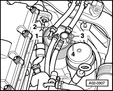

Voici la procédure Elsawin :
Filtre à carburant : remplacement (moteurs TDI)
Notat Veiller à ce que le gazole n'entre pas en contact avec les flexibles de liquide de refroidissement. Le cas échéant, nettoyer immédiatement les flexibles.
Respecter les prescriptions de mise au rebut !
Effectuer les opérations suivantes :
– Déposer le carénage du moteur.
Moteurs TDI 4 cyl. à injecteur-pompe
Le filtre à carburant peut également être monté au niveau du tablier.
– Extraire l'agrafe de retenue -3-, retirer la vanne de régulation avec les conduites de carburant branchées.
– Débrancher les flexibles de carburant au niveau des raccords -1- et -2-.
– Desserrer le collier de calage -4- au niveau du support et extraire le filtre du support.
– Remplir le filtre neuf avec du gazole propre. Cela permet de démarrer le moteur plus rapidement.
– Lors de la pose de la vanne de régulation, tenir compte du joint torique dans le corps de filtre.
– Reposer la vanne de régulation, les conduites de carburant étant raccordées.
– Remettre l'agrafe de retenue -3- en place.
– Emmancher les flexibles de carburant sur les raccords -1- et -2- et bloquer les flexibles au moyen de colliers.
– Lancer le moteur et procéder à un contrôle visuel de l'étanchéité du système d'alimentation en carburant.
si ça peut t'aider !! :unsure:
