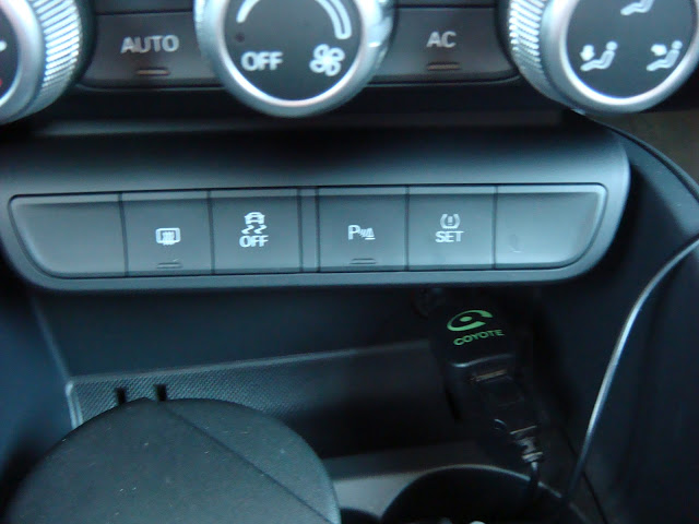

Si tu as cette option d'origine, tu dois aussi avoir un bouton marqué 'P' dans ta console.
En fait, quand on a l'option Bip avant, le module de gestion est différent pour prendre en compte cette spécificité.
En gros, si tu as les capteurs à l'avant, le module continu de fonctionner apres avoir retirer la marche arriere.
Je crois qu'il y a un timer + controle de la vitesse pour maintenir en fonctionnement les capteurs à l'avant.
Ensuite, comme tu as le bouton 'P', tu as la possibilité de forcer la mise en route des capteurs (avant et arriere) comme de l'arreter (avant et arriere).

Pour être sûr que j'ai bien compris, je prends l'exemple suivant : je rentre dans mon garage en marche avant, il me suffit d'appuyer sur le bouton P pour que le système m'indique par des bips et à l'écran si je suis encore loin ou non du mur ?
c'est exactement ça!
en gros:
- tu enclenches la marche arrière: tout est activé (av et ar)
- avec le bouton sur la console tu peux activer ou désactiver le système quand bon te semble

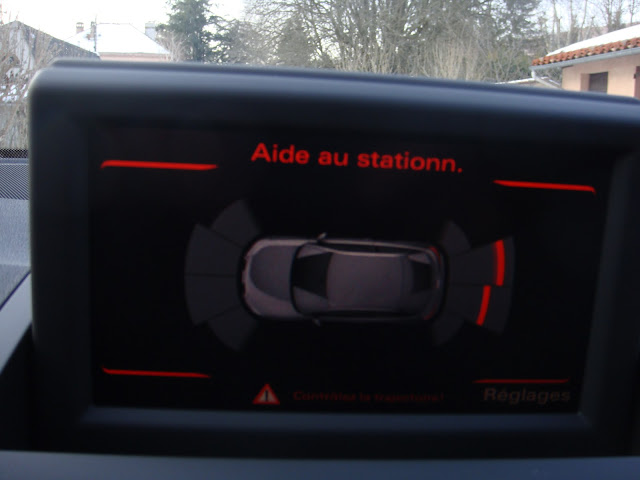

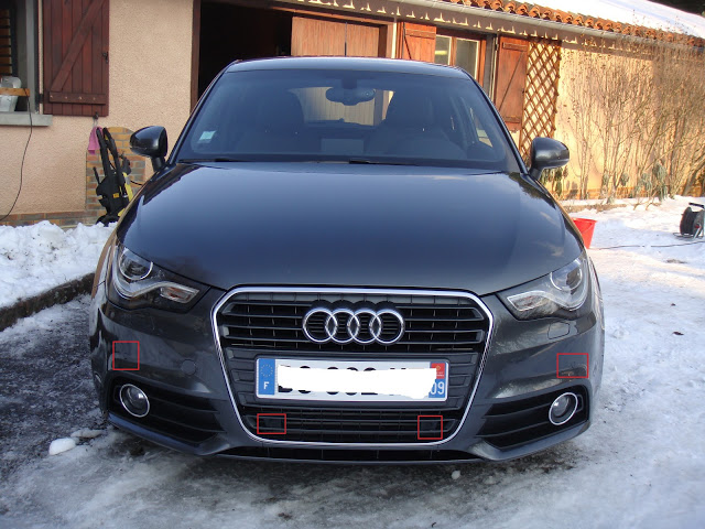

Pourtant il n'y a eu que 2 détecteurs à l'avant de l'A1 et non 4 comme à l'arrière. Pourquoi sur la photo;, si le même que le Q5, il nous montre 4 détecteurs ?
Je ne sais pas sur le nombre de détecteurs, mais je confirme que le système est identique à l'affichage. Et effectivement il s'enclenche soit manuellement, soit au passage de la marche arrière (et dans ce cas il reste activé jusqu'à la fin de la manoeuvre).
Je l'ai également.

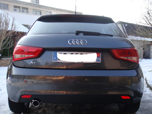

Je vous prendrai une photo dans le courant de la journée. En fait, il y a 2 capteurs visibles (identiques à ceux de l'arrière) et 2 autres devant le radiateur au niveau de la calandre singleframe. Ils sont noirs.
Vous comprendrez mieux avec les photos. :)

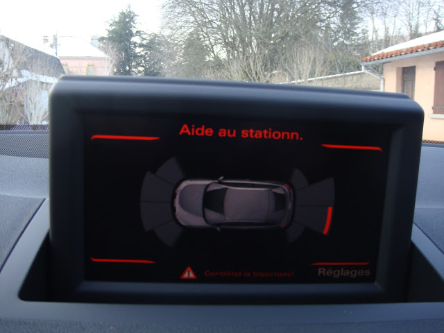

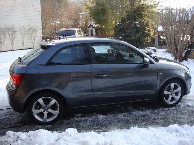

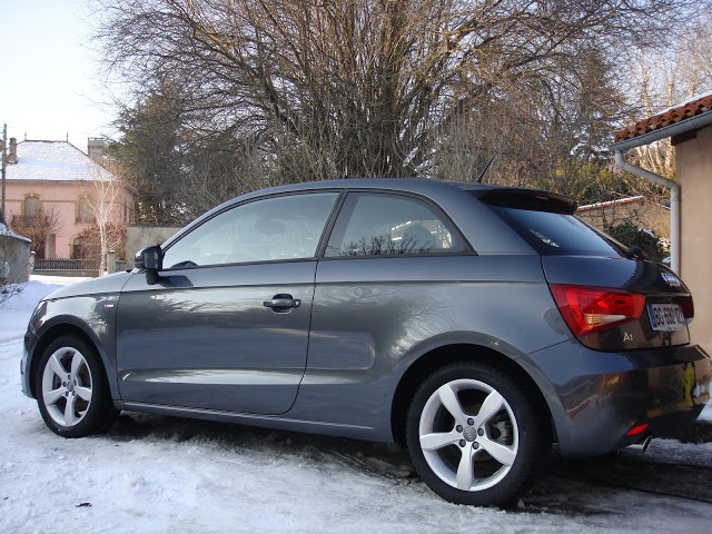

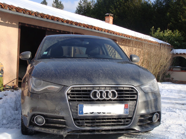

Comme promis je vous ai pris quelques photos.
J'en ai profité pour la laver, elle était remplie de sel, et vu que je vais pas l'utiliser pendant 15 jours ça m'ennuyait de la laisser dans cet état tout ce temps.
Avant :
Après :
Le parking system plus :
Le bouton d'activation / désactivation forcée
L'affichage sur l'écran
Les capteurs à l'extérieur
