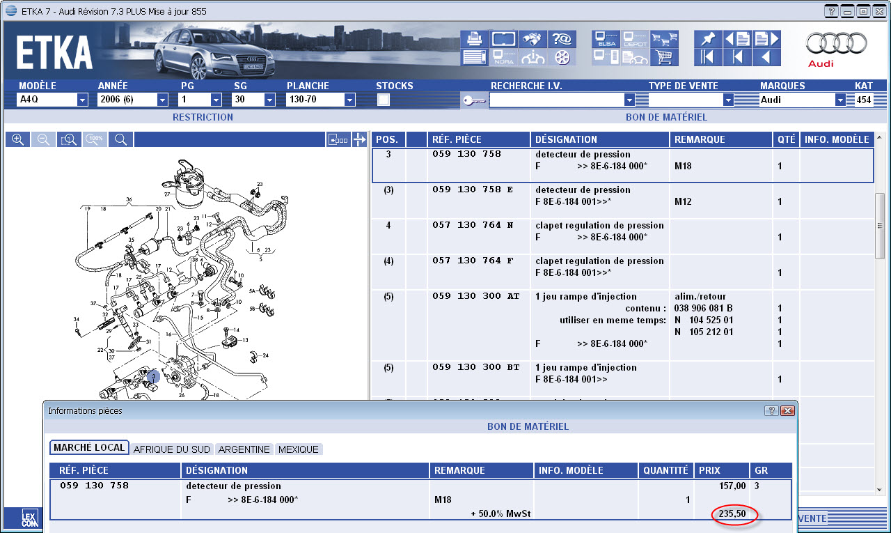

D'après ma "vieille version" des prix, le capteur est quand même relativement pas donné...(230 ou 130€ selon l'année) :
Il faudrait être certain que c'est le capteur et j'avoue que le diag au VAGCOM me met un doute : ça pourrait aussi venir du faisceau d'alim du capteur dont 1 fil pourrait toucher une masse métallique et être du coup en court-circuit avec la masse.
Avant de remplacer le capteur, si vous avez toujours le VAGCOM, essayez de débrancher le capteur (prise plastique connectée à ce dernier). Et faites un clear des défauts., refaites ensuite un scan des défauts. Si le défaut devient "circuit ouvert" c'est sûr que c'est le capteur qui est en cause. Si le défaut reste "courc-circuit" à la masse c'est pas évident que le capteur soit en cause...

En premier lieu, contrôle scrupuleusement l'état du connecteur branché sur ce capteur car le cablage est souvent en cause.
Ensuite, bien vérifier physiquement la lettre indice en fin de référence 059130758_ sur le détecteur de pression.
Chez PRBOX, la pièce 059130758 est à 186 euros : http://www.prbox.fr/piecesdetail.php?id=59659&ref=059130758&qte=10
(compte 17 euros de FDP à rajouter), ce qui fait qu'au total, c'est à peine moins cher que chez Audi.
