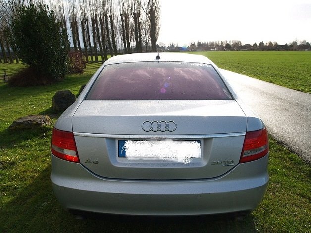

bonjour merci pour l'info èffectivement ,le feu dèmontè c'est notè led 4f5 945 095f par contre ce sont des ampoules est ce normal,ou c 'est juste la conception du plastique qui fait croire que c est des led virg
Bonsoir voilà petite question ,je viens de casser mon feu arrière gauche sur mon a6 3l v6 tdi quattro de juillet 2004 je recherche donc sur le net pour en trouver un nouveau mais il y a deux model a priorie identique un a led et l'autre non donc quel type de feu j'ai sur la mienne merci virg
