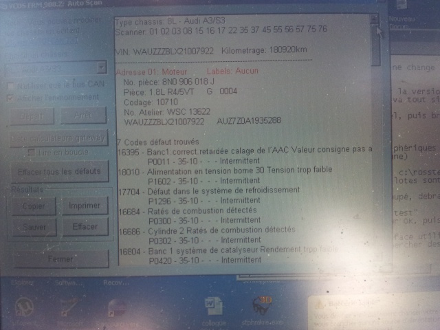

bonjour a tous,plutot que de polluer un post a un membre,j'ouvre le miens.
alors voila pour moi c'est du chinois
qui peu m'interpreter ca ..et me dire tout le mal qu'il en pense
et si possible me dire d'ou peu venir mon probleme de trou a l'acceleration a chaud(et de temp en temp)
Coucou je ne suis pas un expert mais la sa sent pas tres bon tout ses codes defauts.
Ce que je peut te conseiller c'est d'effacer tout sa de rouler un peu et voir ce qui reviens.
Ensuite tu compare ce qu'il y aura.
On peut voir un probleme de debimettre, de cylindre numero 2 apres je connait pas tout.

pour le probleme 16686, je pense qui faut que tu surveille ta bobine d'allumage, le 16395 ca doit etre ton dephaseur d'AAC.
voila je laisse le reste au pro du vag com

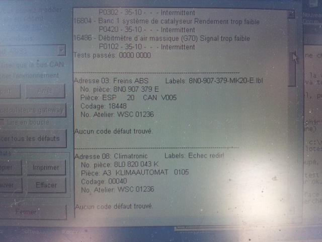

et au niveau du debimetre,tu en pense quoi(regarde les photo du diag)

le probleme est le suivant,lorsque mon moteur est a 90° (jauge),et que je met les wattt,la voiture a de gros rate,un peu comme si elle tournait sur 3 cilyndres,pour ceux qui connaissent,c'est un peu le meme comportement lorsque tu lave une voiture et que de l'eau va dans l'alumage...
je penche pour les bougies(qui sont neuve et haut de gamme(platinium)).
est ce qu'il faut une clef special pour les demonter?
je ne pense pas a un pb de lambda,car ca le ferait tout le temp
avez vous d'autre idées?
sur le rapport de vagcom,il est indique: banc 1 systeme cataliseur randement trop faible :blink:
je n'est pas de cata,ca peu etre ca?

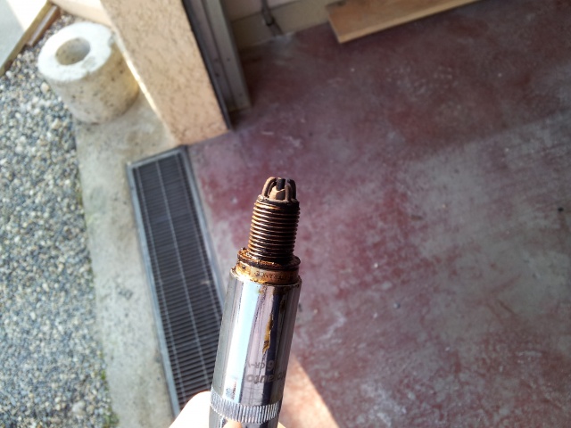

ca ce confirme de plus en plus le prob des bougie ou de bobine,quand la voiture donne des accoups il y a des petit retour d'allumage dans le pot
cylindre n°2celui en default sur le vagcom
j'ai eu l'ancien proprio qui me dit qu'il a paye pour des bougie hte gamme et qu'il ce retrouve avec cette merde a la place,il est comme un dingue et passe ce soir me prendre les bougie et la facture du remplacement de celle ci pour aller gueuler au garagiste..
et il me donne 4 bougie qu'il viens d'acheter pour sa mercedes 55 AMG (c'est les meme)
Ne mettez rien d autre que des pfr6q . Ce sont déjà des platines .
oui,c'est la meme ref sur son slk 55 amg
donc ci jamais,je repart avec bobine/bougie/debimetre neuf...bordel ca devrais marcher apres ...non?
tu pense que la bougie dans cette etat pouvait donner mon PB,car l'electrode centrale est cassée(il manque un petit bout)
Modifié par rodrunner
