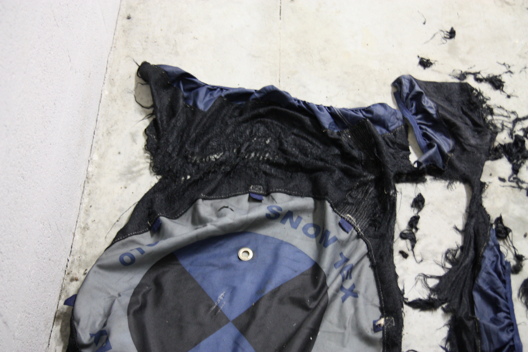

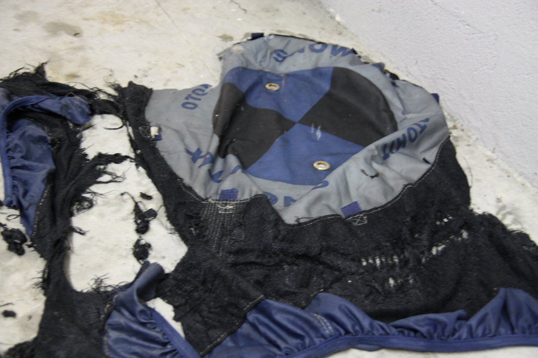

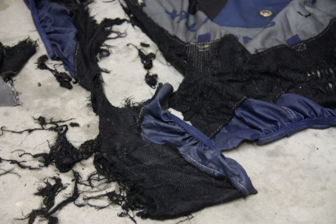

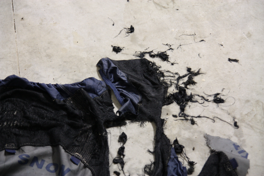

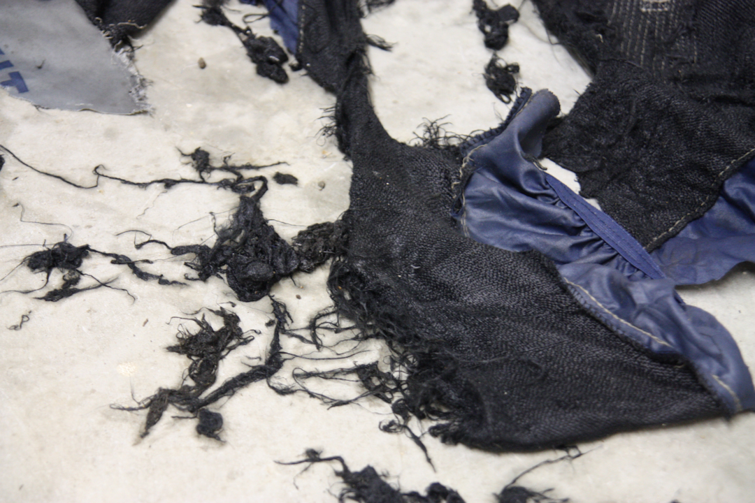

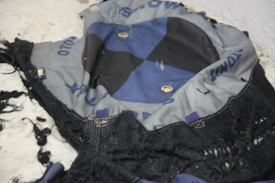

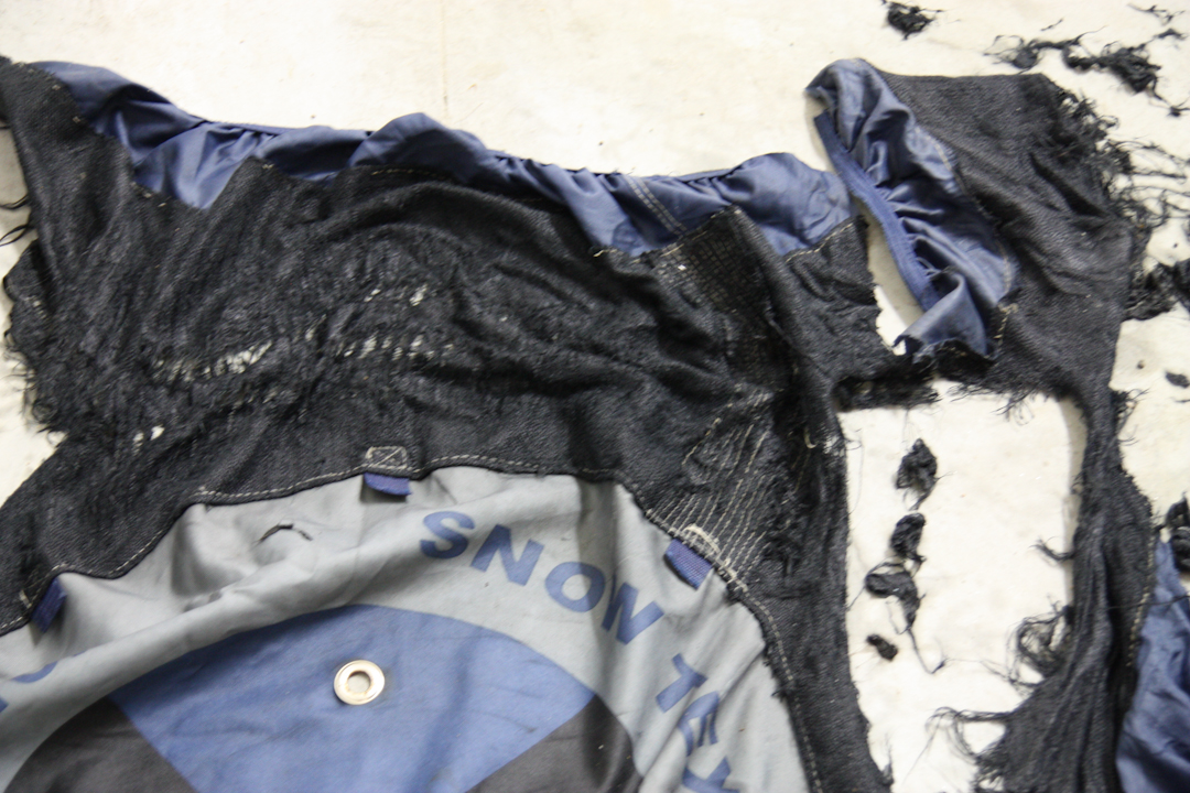

Je voudrais calmer les ardeurs quant à cette 'technologie' de chaussettes pour moi jetables et très vites... si vous habitez en Suède avec que de la neige, ok ... pas de problème ;)
MAIS voici le résultat après 3/4 utilisations plutot courtes fin 2011 lors de l'épisode neigeux mais malheureusement je n'ai pas vu les signes avant-coureurs du textile fatigué ... j'ai eu de la chance car je n'ai rien cassé mais j'ai mis un temps fou pour retirer la chaussette enroulée autour du moyeu derrière la roue ... l'autre chaussette ... perdue sur l'autoroute enneigée... ^-^ sic
Donc à redire : pas d'utilisation en plaine pour ces chaussettes (a moins de n'avoir que des routes enneigées et bien enneigées...)
je suis plutot pour les 'chaines plates' moi ;)

ce type de chaussettes (pas chères) est vendu comme "aide au démarrage". Leur désignation est donc très claire sur leur utilisation.
Ca peut "éventuellement" faire bien plus que du démarrage dans certaines bonnes conditions mais en tout cas ça n'est pas du tout homologué comme étant des chaines et donc en plus d'éventuels risques qu'elles ne cèdent très rapidement avec tous les dommages à la clef imaginables, il y a bien sur aussi ce qui s'en suit au niveau des forces de l'ordre de ne pas être homologué (immobilisation du véhicule, interdiction de monter à la station, contravention, ...)
Après à chacun de voir si pour eux "ça passe ou ça casse", en tout cas moi si je vois descendre derrière moi une A5 en 19" avec des chaussettes, je me mettrais vite fait sur le bas coté pour la laisser passer.

Hello Auditif ;) Ca tient trèès bien (superbe adhérence c'est bluffant : testé sur neige fraiche ou non), faut dire que c'est un peu la combine 'je mets un tapis sous la roue avec un maximum d'adhérence pour me dépétrer'... malheureusement on n'imagine pas la force de friction appliquée sur une bande de roulement ... ces chaussettes n'aiment pas le 'dérapage' ... je m'étais embourbé dans 20-30cm de neige glacée ... et j'étais reparti après en vérifiant un peu plus loin ... il y avait une légère usure à un endroit ... j'ai continué ... pas vraiment le choix (je devais sortir de l'autoroute A31)...
Maintenant il existe surement différentes technologies de chaussettes, ne pas prendre celles en entrée de gamme ... sinon, pas besoin de ça avec un quattro + pneus neiges ... ce que j'ai fait depuis <_<
